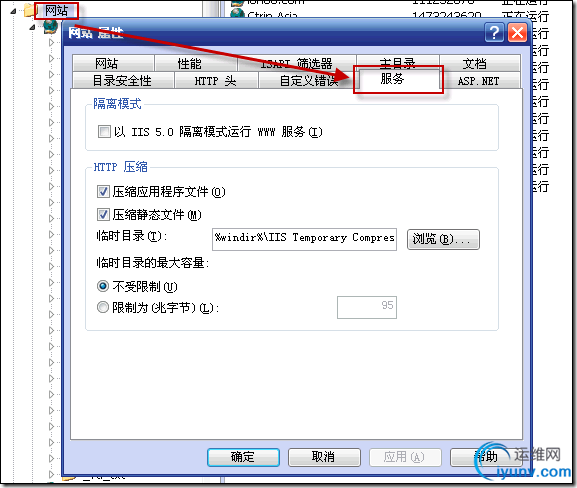

五. 在IIS中启用HTTP压缩
IIS默认并不支持HTTP压缩,需要进行简单的配置
1.打开Internet信息服务(IIS)管理器,右击"网站"->"属性",选择"服务"。在"HTTP压缩"框中选中"压缩应用程序文件"和"压缩静态文件",按需要设置"临时目录"和"临时目录的最大限制";
