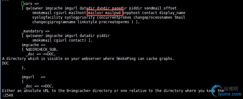

修改smokeping 组建
vi /usr/local/smokeping/lib/Smokeping.pm
改好之后定位2549行 加入这个mailusr mailpwd
修改配置文件smokeping 主配置文件config

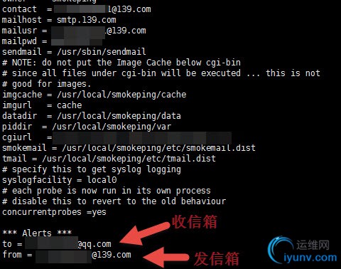

linux下 安装sendmail邮箱 (安装之后就好)
定义告警条件(仅供参考)

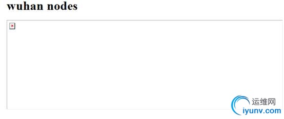

Q1:web界面不出图
A:1.查看smokeping的conf文件中的imgurl=http://本机ip/图片目录与apache中的对应配置是否正确。
  2.右击图片位置,查看图片的url是否与配置的一致。
  3.结合apache日志来判断问题所在。
[Fri Nov 30 02:46:41 2012] [error] [client192.168.0.1] speedy_backend[23099]: perl_parse error
[Fri Nov 30 02:46:42 2012] [error] [client192.168.0.1] speedy[23093]: Cannot spawn backend process
//cgi程序没有启来,或者配置有错误
[Fri Nov 3003:03:58 2012] [error] [client 192.168.0.1] File does not exist:/usr/local/smokeping/htdocs/cache, referer: http://10.127.2.93/smokeping/smokeping.cgi?displaymode=n;start=2011-10-27%2003:03;end=now;target=BeiJing_lz.sohu-com
//要获取的文件不存在

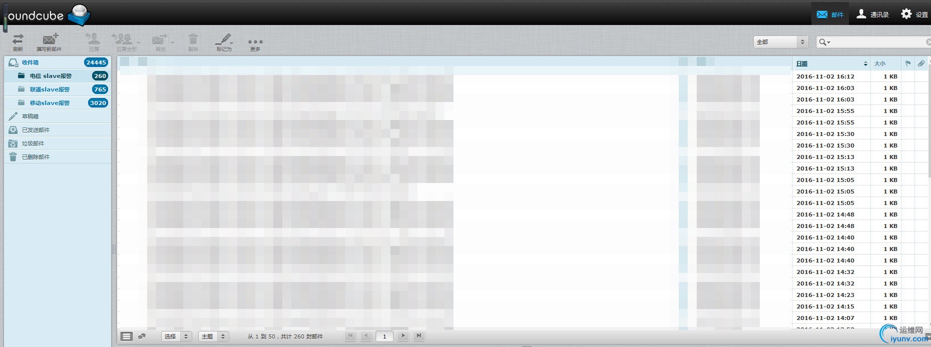

     当你的smokeping起来之后,如果节点过多比如要监控500或者更多台机器的网络情况,那么邮件报警就成了问题,外网邮箱189,139和qq 都有诸多的限制,我建议自己搭建一个邮箱webmaill是个合适的选择
RoundCube Webmail
RoundCube Webmail
