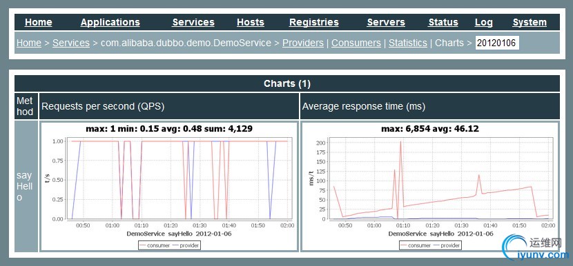

简易监控中心安装
Simple Monitor挂掉不会影响到Consumer和Provider之间的调用,所以用于生产环境不会有风险。
Simple Monitor采用磁盘存储统计信息,请注意安装机器的磁盘限制,如果要集群,建议用mount共享磁盘。
charts目录必须放在jetty.directory下,否则页面上访问不了。
  安装:
wget http://code.alibabatech.com/mvn/releases/com/alibaba/dubbo-monitor-simple/2.4.1/dubbo-monitor-simple-2.4.1-assembly.tar.gz
tar zxvf dubbo-monitor-simple-2.4.1-assembly.tar.gz
cd dubbo-monitor-simple-2.4.1
  配置:
vi conf/dubbo.properties
  启动:
./bin/start.sh
  停止:
./bin/stop.sh
  重启:
./bin/restart.sh
  调试:
./bin/start.sh debug
  系统状态:
./bin/dump.sh
  总控入口:
./bin/server.sh start
./bin/server.sh stop
./bin/server.sh restart
./bin/server.sh debug
./bin/server.sh dump
  标准输出:
tail -f logs/stdout.log
  命令行: (See: Telnet Command Reference)
  telnet 127.0.0.1 7070
help
  Or:
  echo status | nc -i 1 127.0.0.1 7070
  访问:
http://127.0.0.1:8080
