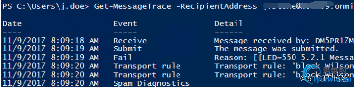

Get-MessageTrace -RecipientAddress <user’s address> -StartDate 11/07/2017 -EndDate 11/14/2017 -Status Failed | Get-MessageTraceDetail
watermark,size_16,text_QDUxQ1RP5Y2a5a6i,color_FFFFFF,t_100,g_se,x_10,y_10,shadow_90,type_ZmFuZ3poZW5naGVpdGk=.jpg
正如您可以轻松看到的,由于邮件流规则,交付失败。这是您应该总是花一秒钟才能正确命名邮件流规则的原因之一。像“规则1”这样的名字可能不会告诉你什么,即使你是过去制定规则的人。

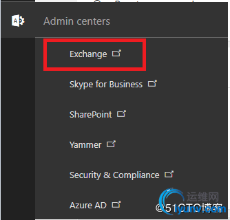

要访问消息跟踪,请输入Exchange管理中心:
在EAC中,转到邮件流 > 消息跟踪

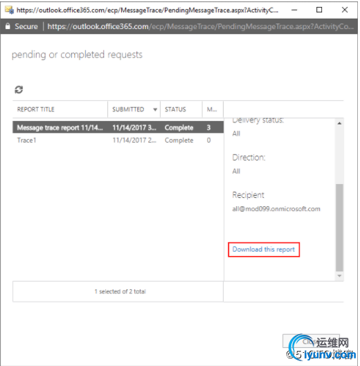

回到主消息跟踪窗口中,单击查看待处理或已完成的跟踪将显示您执行的历史搜索列表。如果您使用PowerShell启动了历史搜索,但未能指定-NotifyAddress参数,则这是下载包含报告的csv文件的唯一方法。
下载的报告为CSV格式。每行显示关于单个电子邮件的信息。为了使报告更具可读性,您可以在Excel或其他电子表格中打开它。
