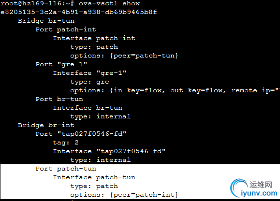

如上图,每个Datapath项中我们都能看到存在几个Port项,它们其实就是虚拟交换机(datapath)上的端口。如上br-tun项中,port2就与远端的端口建立了gre隧道。

  Patch:即连线,我们可以理解为传统交换机的Trunk,在这里就是网络节点和运算节点间ovs虚拟交换的联结。
  下图为网络节点的br-int(用于VM的虚拟交换)。

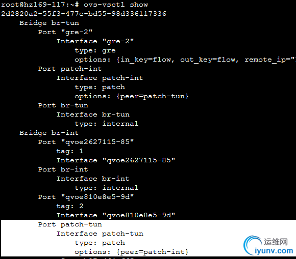

  下图为运算节点上的br-int,我们可以看到其中一个端口(vport)是和网络节点的br-int交换进行联结的。它们的类型为“type:patch”,这样的联结就是Patch。
