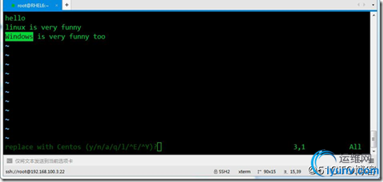

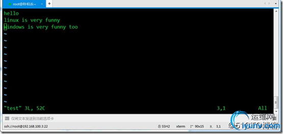

  开启忽略大小写:
  把windows替换为Centos(注意windows是小写):
  交互询问:
  替换成功:

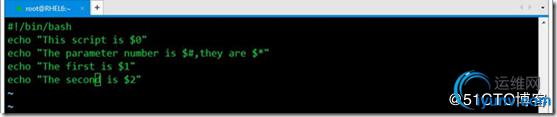

  2.3.3位置参数
  $0
  脚本的名称
  $n
  第n个位置参数
  位置参数总个数
  所有的位置参数
  [root@RHEL6 ~]# bash test.sh hello world
  This script is test.sh ///$0
  The parameter number is 2,they are hello world
  The first is hello ///$1
  The second is world ///$2
