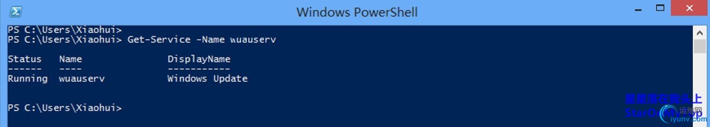

  语法:动词+名词+参数+参数值
  例:Get-Service -Name wuauserv

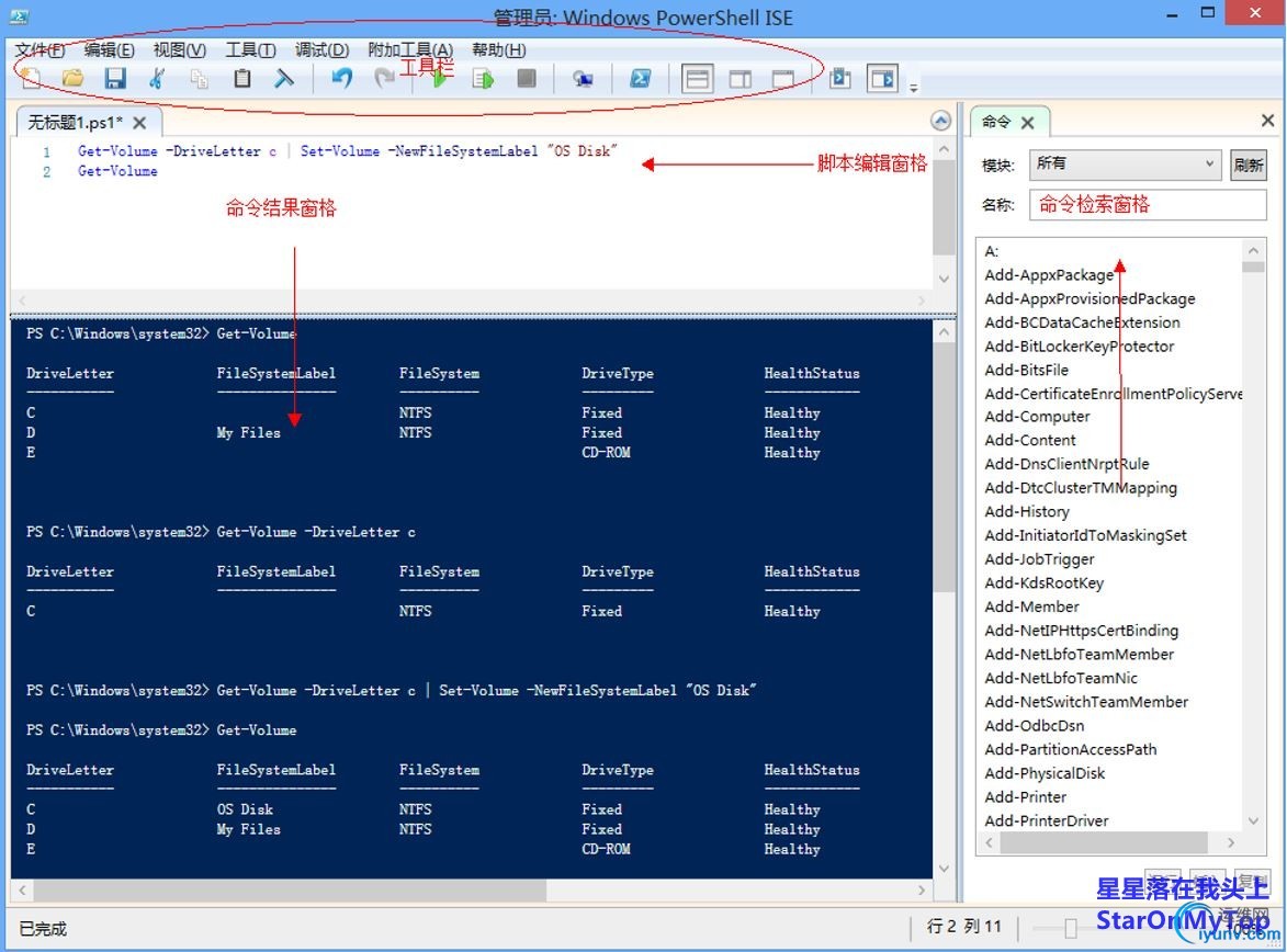

  Windows程序开发,尤其是基于微软技术的开发一大特点就是有强大的IDE和专业的文档支持。PowerShell有集编辑与调试为一体的IDE:Windows PowerShell ISE。有了自动完成,即时脚本交互,调试甚至远程调试,PowerShell脚本IDE环境如下图所示:

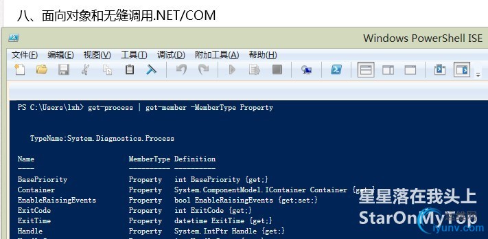

  Unix/Linux的设计思想是所有的输入和输出都尽可能是文本格式,这样可以方便各进程间的合作。同样这也要求各个程序提供一定强度的文本解析能力。但Windows的思想与此不同,PowerShell中很多输入输出都不是普通的文本,而是一个个对象(objects)。在PowerShell中,“对象”是指我们收集信息或者执行操作的行为。包括属性(信息,我们可以收集)和方法(我们可以执行)。如:
  get-process | get-member
  使用这条命令就可以查看"get-process”的属性和方法。在这个例子中,我们使用管道符来进行命令的传递。
  get-process | get-member -MemberType Property
  查看"get-process”的所有属性类对象
  get-process | get-member -MemberType method
  查看"get-process”的所有方法类对象
