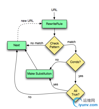

  .htaccess 文件中的规则会以它们出现的顺序被处理。请注意,每个重写规则都是“部分网址”,也就是说类似于REMOTE_URI。当一个规则促发替换的时候,修改后的“部分网址”将被移交给下一个规则。这意味着,正在处理的网址可能已经被前面的规则修改过了,网址会被每个相匹配的规则更新。这一点很重要!
  下面是一个流程图,它试图提供URL在通过含有多个规则的.htaccess文件时的执行过程:
  请注意,流程图的顶部的将会与重写规则进行匹配的数据是“网址部分”,如果替换成功,则修改过的网址会与下一条规则继续匹配。
  前面,我介绍了重写条件,但是没有详谈。每个重写过程都与一条重写规则相关联。条件出现在与它们有联系的规则之前,但是只有与规则相匹配了,网址才会得到评估。正如流程图所示,如果与一个重写规则相匹配了,Apache会检查这条规则有什么条件(即做出替换是否需要其他条件)。如果没有条件,那么将进行替代并进入下一步。如果需要条件,那么只有所有的条件都成立的时候,才会进行替换。举一个具体的例子。

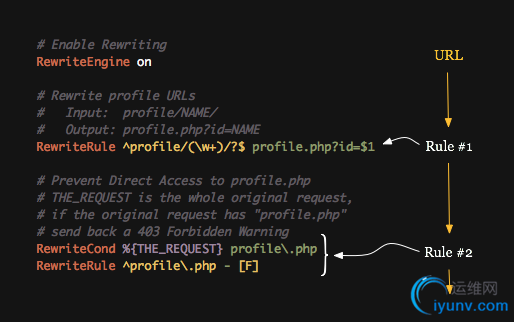

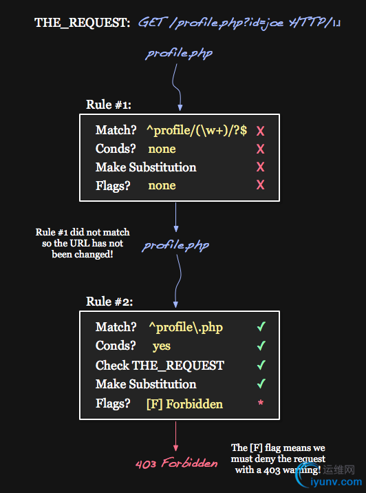

  我用的网址实际上是我放在"profile_example"目录中的源代码的一部分。这和前面的例子user.php一样,但现在有一个profile.php页面,一个附加的重写规则,和一个条件!让我们看一下这段代码和它在Apache中的执行过程:
  这里有两个规则。规则#1和我们前面看到的user例子一样。规则#2是新加的,注意它有一个条件。在“网址部分”我们已经讨论过会从上到下遍历每一条规则。因此,必须先经过规则#1,然后才是规则#2。
  理解这个例子的关键是首先要了解目标。在这个例子中,我允许友好网址,但实际上,我要明确地禁止直接访问PHP页面。请注意,有些人可能会说这是一个坏主意。他们可能会说,作为开发者,这个调试起来会更难。是这样的,事实上我不推荐做这样的小把戏,但是作为一个例子,这很好。更实际的使用mod_rewrite的例子会在本教程后面的部分看到。
  因此,在这一点的基础上,让我们看看我绿色网址发生了什么。这次,我们希望取得成功。
  在最上面,可以看到Apache的THE_REQUEST变量。我把它放在上方是因为它不像我们要处理的其他Apache变量,在请求期间这个变量的值不会改变。这就是规则#2使用%{THE_REQUEST}的原因之一。在THE_REQUEST下面,我们看到绿色的“网址部分”开始进入第一个规则了:
  • URL匹配成功。
  • 没有任何条件,因此继续。
  • 进行替换。
  • 没有任何标志,因而继续。
  通过第一条规则后,该网址已经更改。网址已被重写成了profile.php?id=joe,这时,Apache会听下来更新它的大多数变量。我们看不到?id=joe,新的“网址部分”会进入下一条规则。这是我们第一次遇到条件:
  • URL匹配成功。
  • 还有条件,我们将检查条件。
  • THE_REQUEST不包含profile.php,因此条件检查失败。
  • 因为不满足条件,所以我们忽略替换和标志。
  • 这条规则没有改变URL。
  这一次,我们通过了所有的重写规则,并且profile.php?id=joe 页会被正确的提取。
  下面介绍关于如何执行蓝色的URL,这一次,我们要失败:
  我再次将THE_REQUEST的值放在了最上面,蓝色的“网址部分”进入规则#1:
  • URL匹配失败。
  • 其他的一切都被忽略,网址没有改变,进入下一步。
  第一个规则很容易。通常情况下,如果URL匹配失败,那么它会原样进入下一步。现在进入规则#2:
  • URL匹配成功。
  • 有条件需要比较,因此会先测试条件。
  • 请求包含 profile.php,因此条件测试通过。
  • 通过所有的条件,我们可以替换网址了。
  • ”-”是一个特殊的替换,这一为着任何东西都不会改变了。
  • 规则中有标志,因此我们处理标志。
  • 有一个F标志,意思是返回一个禁止访问响应。
  • 一个403 Forbidden响应发送到了客户端。
  有几件事情值得再重复一次。为了使替换发生,所有条件都必须检查通过。在上面这种情况下只有一个条件,并且检查通过了,所以,可以对网址进行替换。注意,有一种特殊的替换,不改变任何东西。当你想用标志做点儿什么的时候,这种方法相当有用,在这种情况下,我们就会这样做(指的是,替换后什么都不改变)。
