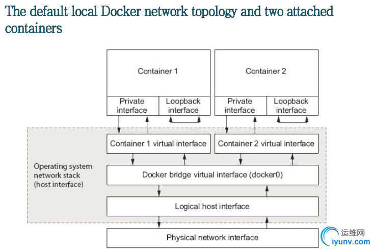

docker本地的网络拓扑如下图
一个容器,默认有本地接口(lookback口)和私有接口(如容器的eth0的172.17.0.2对应的口),注意虚拟网卡是成对出现的,如容器内部有eth0,而宿主机上出来docker0作为网关,还有会随机生成veth1e10b1f@if5这种网卡的名称与容器的eth0配对。相当于是有两根网线,一个插到容器,一个插到宿主机上。可以通过安装工具包bridge-utils来查看,命令brctl show

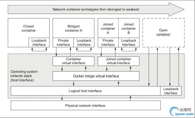

4种网络模式的通信方式如下截图
1.桥接式容器,bridged container,为本地网络模式,默认是这种方式,无论是隔离桥,nat桥,仅主机桥,物理桥,只不过是桥的方式不一样,都叫桥接式网络,本质上,都是关联到一个桥上。
2.封闭式容器,closed container.只有本地回环口的容器。通常用于批处理操作或者运行备份的操作,没有网络需求的主机
3.加入式容器,joined container,也叫联盟式容器,如两个容器,A和B,使用同一组回环口和相同的私有网卡对外访问,但是容器除了网卡之外,其他的网络名称空间是不一样的。这种模型用途是,如LAMP架构中,php要和mysql通信,如果网络是桥接模式,则容器只能通过tcp通信,如果是加入式网络,php使用私有网络,mysql使用回环口,相当于两个容器是一个主间上,则php和mysql可通过io通信(使用回环口)。php对外服务,但是mysql仅提供给php访问,不给外部访问。这种形式,使得容器相当于同一主机。
4.开放式容器,open container.容器共享宿主机的名称空间,直接使用宿主机的名称空间,这种方式不安全,因为对容器的网络

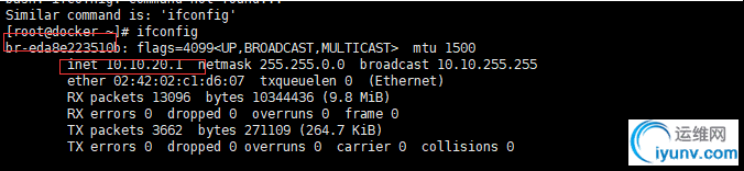

创建名称为br0的桥(默认为docker0),--driver指定为对应的网络类型,不指定driver,默认为bridge的模式,注意,新增的网卡,不要和物理机的网络冲突,否则网络会异常,如本机有物理网卡是10.10.10.0/24,,那么新增的网络就不要指定--ip-range为这个网络
以下例子由于地址分配范围是从10.10.20.0开始分配,网卡为10.10.20.1 ,所以,第一个加入到这个网络的容器ip为10.10.20.0,第二个加入到这个网络的容器ip为10.10.20.2。但是新增的网卡,不能访问宿主机之外的网络,如果要跨网络互通,需要在宿主机的防火墙做nat。docker0默认是可以访问外部网络。
[root@docker ~]# docker network create --subnet 10.10.0.0/16 --ip-range 10.10.20.0/24 --gateway 10.10.20.1 br0
此时默认新生成的br0为桥接式网络
删除新增桥命令为
docker network rm br0
注意,新增的网卡,在宿主机上,网卡名称会改变,为任意名称,不是br0,这里可以通过在宿主机上配置,更改网卡名称,不建议更改,如下
先把新增网卡关闭(不关闭改名,会提示设备繁忙),然后改名,最后开启
[root@docker ~]# ip link set name br0 dev br-eda8e223510b
RTNETLINK answers: Device or resource busy
[root@docker ~]# ip link set dev br-eda8e223510b down
[root@docker ~]# ip link set dev br0 up
更改前
更改后
但是,改名后,新建容器加入到这个接口名被更改的网络名网卡时,会报错,如下
所以不建议改名,宿主机的新增网卡名称保持原来的随机生成名称即可
接口名和网络名不一定一致,宿主机网卡名称建议使用默认的就可以,不更改,如下
