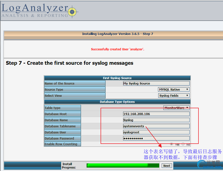

           Message:  I'm mariadb        #我在做的时候,就是因为第二部的1的(2)中mysql授权时,写的是客户端IP,导致这里获取不到数据。
        NTSeverity: NULL                #因此,在数据库授权的时候,要授权的是rsyslog日志服务器的IP

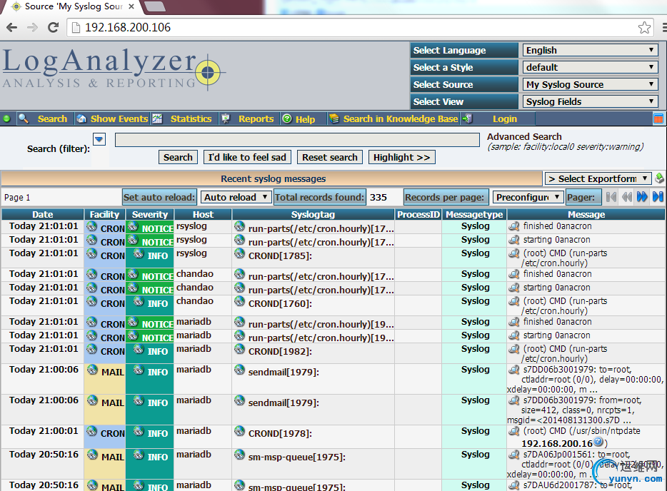

到这里,rsyslog日志服务器就部署完成了,但此时日志处于rsyslog日志服务器的mysql数据库中,并不方便查看与管理,所以我们再部署一个loganalyzer日志分析器,来减小日志管理的复杂度

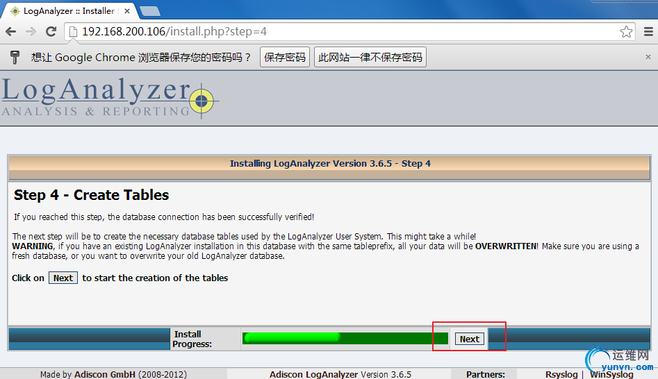

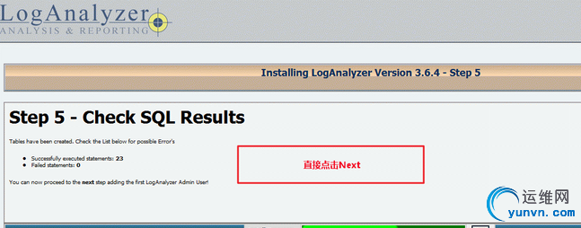

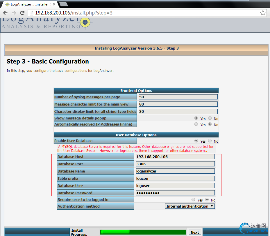

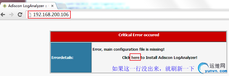

6、安装loganalyzer
(1)安装界面
(2)step 1
(3)step 2
(4)setp 3
(5)setp 4
(6)setp 5
(7)step 6
(8)setp 7
(9)setp 8

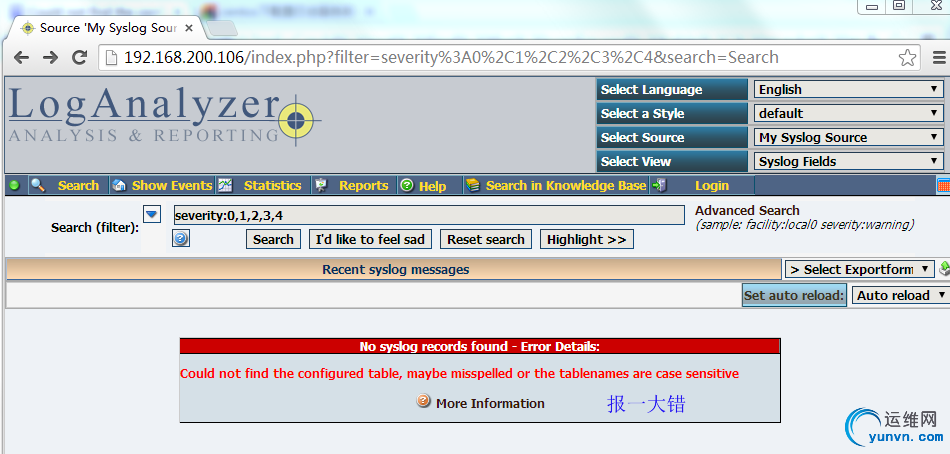

(10)开始报错
排错阶段
1、重新安装
2、修改表名为正确的表名
3、安装完成,enjoy it
