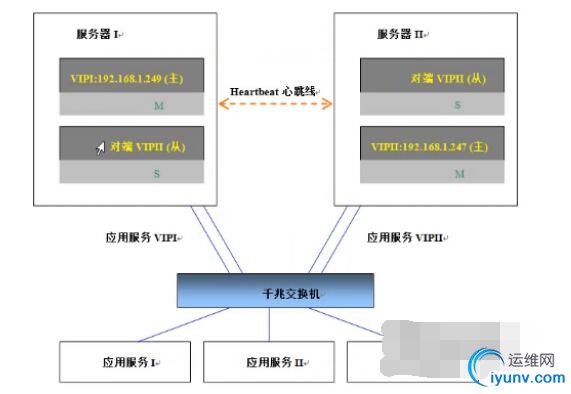

2.1逻辑架构图
2.3 Heartbeat服务主机资源规划
名称
接口
IP
用途
MASTER
eth0
192.168.1.81
外网管理IP,用于WAN数据转发
eth1
192.168.2.81
内网管理IP,用于LAN数据转发
eth2
192.168.3.81
用于服务器间心跳连接(直连)
vip
192.168.1.181
用于提供应用程序A挂载服务
BACKUP
eth0
192.168.1.82
外网管理IP,用于WAN数据转发
eth1
192.168.2.82
内网管理IP,用于LAN数据转发
eth2
192.168.3.82
用于服务器间心跳连接(直连)
vip
192.168.1.182
用于提供应用程序B挂载服务

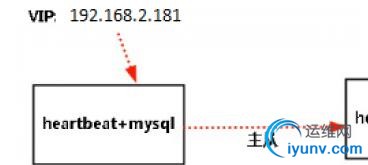

4.6 扩展,配置mysql高可用
Mysql的高可用实现方式和httpd基本是一样的,只是httpd后端用了共享存储,所以,这里不需要做数据同步了。而mysql后端没有用存储,所以,在做高可用之前,要把两台机器做成主从同步或者主主同步。
vim /etc/ha.d/haresources  (数据库是内容,所有绑定到eth1网卡)
picdata-1-1 IPaddr::192.168.2.181/24/eth1 mysqld
