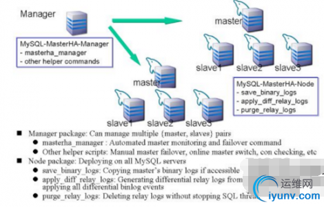

    MHA服务架构角色定义
MHA 服务有两种角色,MHA Manager(管理节点)和 MHA Node(数据节点):
MHA Manager:
通常单独部署在一台独立机器上管理多个 master/slave 集群(组),每个
master/slave 集群称作一个 application,用来管理统筹整个集群。
MHA node:
运行在每台 MySQL 服务器上(master/slave/manager),它通过监控具备解析和清理 logs 功能的脚本来加快故障转移。
主要是接收管理节点所发出指令的代理,代理需要运行在每一个mysql节点上。
简单讲:node就是用来收集从节点服务器上所生成的bin-log。对比打算提升为新的主节点之上的从节点的是否拥有并完成操作,如果没有发给新主节点在本地应用后提升为主节点。

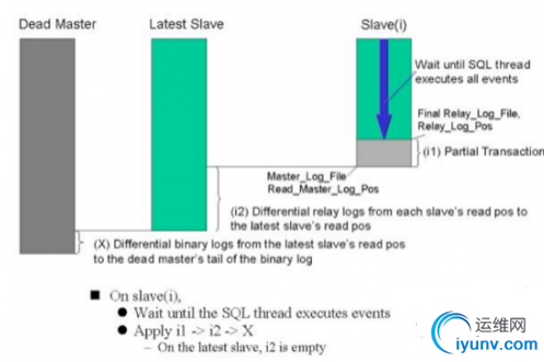

MySQL 复制集群中的 master 故障时,MHA 将按如下步骤进行故障转移。
1、Slave等待我们的sql线程把本地所复制过来的所有事件,都在本地完成重放
2、mha_node需要在slave(i)上把latest slave所没有的灰色部分bin-log读取出来传给latest slave,由latest slave在本地补上灰色部分,然后它就成为了主节点,且这个过程是自动进行的,背后实现过程是通过各种程序组件来完成。
故障转移原理
当master出现故障时,通过对比slave之间I/O线程读取master binlog的位置,选取最接近的slave做为latestslave。 其它slave通过与latest slave对比生成差异中继日志。在latest slave上应用从master保存的binlog,同时将latest slave提升为master。最后在其它slave上应用相应的差异中继日志并开始从新的master复制信息。
在MHA实现Master故障切换过程中,MHA Node会试图访问故障的master(通过SSH),如果可以访问(不是硬件故障,比如InnoDB数据文件损坏等),会保存二进制文件,以最大程度保 证数据不丢失。MHA和半同步复制一起使用会大大降低数据丢失的危险。
