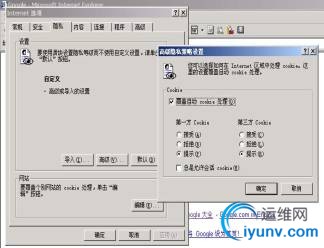

IE也可以设置在接受cookie前询问
这是一个询问接受cookie的对话框。
