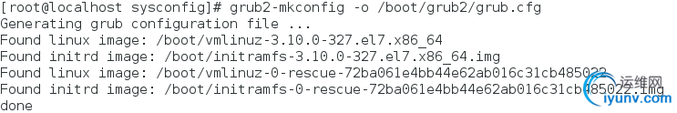

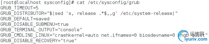

第二步修改grub配置信息
输入如下命令进入对应目录编辑文件
vim /etc/sysconfig/grub
然后往这个文件中添加“net.ifnames=0 biosdevname=0”内容如下图所示
wKioL1itAquxOyrIAABSEh49YV4300.png grub2-mkconfig -o /boot/grub2/grub.cfg
效果如下
wKiom1itAtOA-u_oAABR_SjA-8U424.png 然后重启系统后查看网卡名称

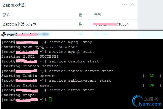

将Orabbix服务加入随系统启动
chkconfig --add orabbix
chkconfig --level 345orabbix on

web界面的orabbix的配置
导入ORACLE的监测模板在orabbix目录的template内使用上传下载工具放到本地然后选择导入即可。然后剩下的界面比如说发短信或发微信或发邮件警告的打通方式写了好久任督二脉都要堵了。休息一会。。。
扩展LAMP=Linux+Apache+MysQL+PHP
    每次搭建都会遇到is not running的问题
    在Zabbix中添加Oracle 主机时必须用在此设定的名字Monitor否则无法监测。                 文档中 xxx 处和被粉红色覆盖处均是指实例命令
    标红处是认为需要执行的部分
