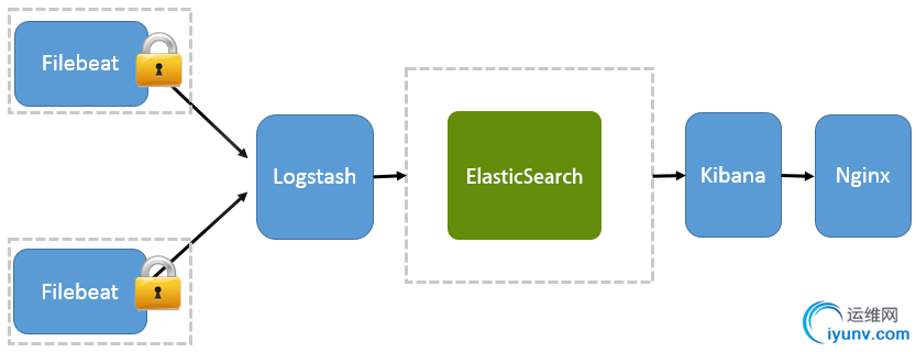

二、实验环境:
架构图:
4台服务器(centos 6.5 final版本):
192.168.1.194 (filebeat收集日志,nginx做为web服务器)
192.168.1.195 (filebeat收集日志,nginx做为web服务器)
192.168.1.196 (logstash)
192.168.1.198(elasticsearch,kibana,nginx做方向代理)
