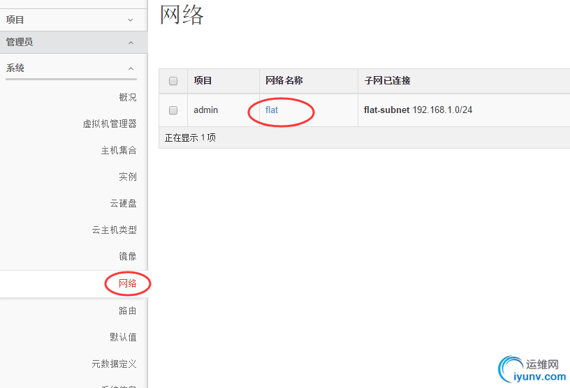

  四、
之前在openstack里创建的虚拟机,后面删除了。但是再创建虚拟机并设置和之前删除的虚拟机一样的ip的时候,就报错说这个ip已经被占用了!
但是之前创建的虚拟机已经删除了,这是为什么?
这是因为虚拟机虽然删除了,但是所删除虚拟机在neutron组网内的ip还没有被真正释放出来。
需要登陆openstack的web界面,到“网络”部分里面进行删除:
