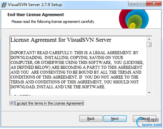

  个人认为最好用VisualSVN server 服务端和 TortoiseSVN客户端搭配使用. 点开上面的VisualSVN连接,下载VisualSVN server,下载完成后双击安装,如下图:
  点击Next下一步,如下:

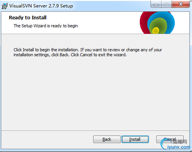

  点击Next,进入下一步,如下图:

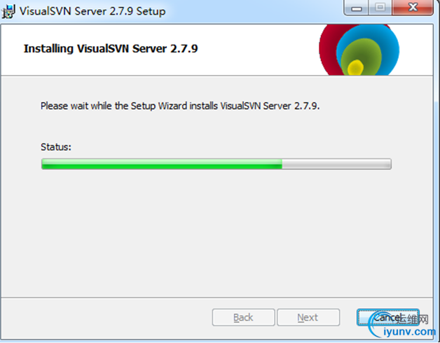

  再点击【Install】,进入如下安装图:
  等待安装完成后,点击【next】,进入下一步:如下图

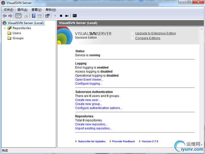

  点击【Finish】即可完成安装。安装完成后,启动VisualSVN Server Manager,如图:
  可以在窗口的右边看到版本库的一些信息,比如状态,日志,用户认证,版本库等.

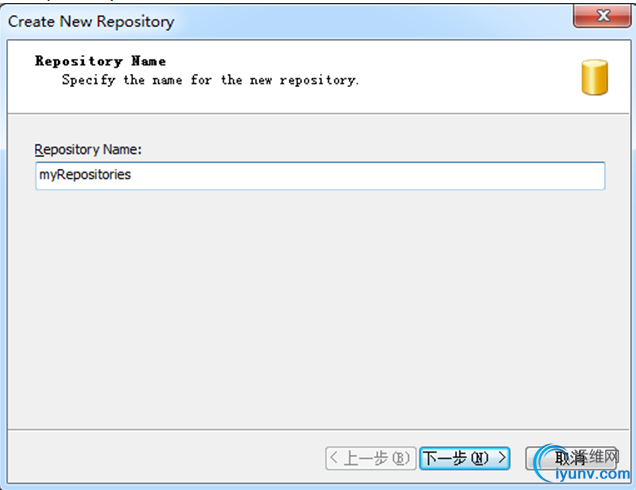

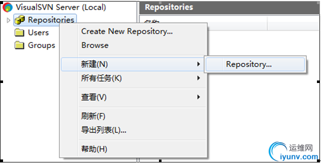

  要建立版本库,需要右键单击左边窗口的Repositores,如下图:

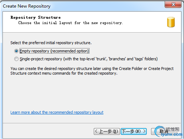

  在弹出的右键菜单中选择Create New Repository或者新建->Repository:
  进入下一步,如下图:
  点击【下一步】,如下图:
  点击【create】,如下图:
  点击【Finish】即可完成基本创建。

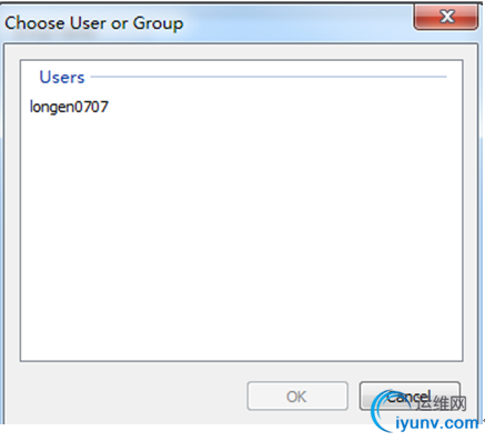

  增加longen0707到用户中(如果有多个用户,操作一样)。

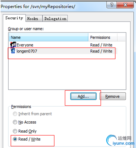

  接下来我们需要给用户组设置权限,在MyRepository上单击右键,选择属性,如图:
  在弹出的对话框中,选择Security选项卡,点击Add按钮,选中longen0707,然后添加进来,权限设置为Read/Write,如下图:
  点击【确定】按钮即可。

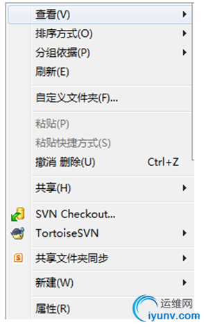

  1.首先我们需要下载 ”svn小乌龟”后,进行安装。比如我下载如下的:
  安装完成后,比如在我的项目在qiandaun1中,我右键就可以看到如下:
说明snv已经安装成功了!

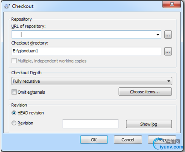

2:checkout项目文件。
    新建或者进入目录下(比如qianduan1),右键 --> Svn Checkout -->

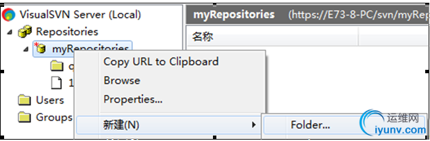

其中URL我可以在SVN服务器获取到,我在myRepositories下右键新建文件
qianduan文件被建立,然后比如我这样右键 --> copy下
即可。
将复制的版本库URL粘贴上,如下图:
点击【ok】按钮后,就可以检索出来,如下:

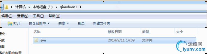

.svn这个隐藏目录记录着两项关键信息:工作文件的基准版本和一个本地副本最后更新的时间戳,千万不要手动修改或者删除这个.svn隐藏目录和里面的文件!!,否则将会导致你本地的工作拷贝(静态试图)被破坏,无法再进行操作。

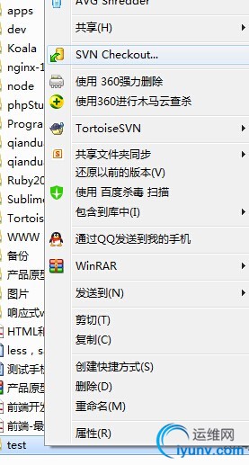

    1. SVN检出(SVN Checkout)
     在文件夹或者目录下单击右键 –> 选择SVN检出,如下图所示

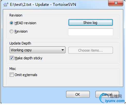

5.  SVN还原(SVN Revert)
    右击想要回退的文件或者文件夹,在TortoiseSVN弹出菜单中选择”Update to reversion…” 然后会弹出一个窗口,如下:
比如说我们要回退到第10个版本只需要在Revision中填写相应的版本号,然后点击ok即可。

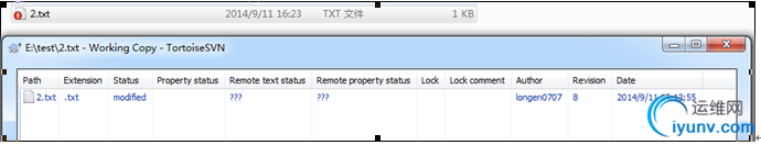

6.  检查更新(Check for modifications)
     此功能可以显示你所做的修改有哪些还没有提交的,此功能不光能看到对文件的修改变化,所有的变化都能看到,包括增加文件或者目录,删除文件或者目录,移动文件或者目录等,如果你点击了检查版本库,那你还可以看到版本库里的改动,既别人提交了哪些文件的改动,你还没更新到本地,如下:

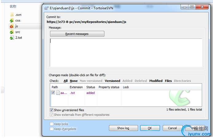

SVN提交(SVN Commit)
    Svn的提交是将在工作空间做的修改进行提交,包括文件内容的修改,文件或目录的添加,删除,命名,移动等操作。如下图所示:

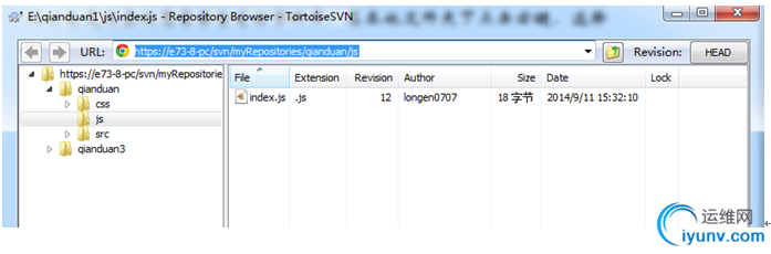

9.  版本库浏览(Repo-browser)
     此功能是用来浏览需要查看的资料库,在本地文件夹下点击右键,选择TortoiseSVN&agrave;Repo-browser,在弹出的对话框中输入资料库地址,再输入用户名和密码,就能查看到你需要查看到版本库的内容,在这你还能看到那些文件被谁锁定了,如下图:
