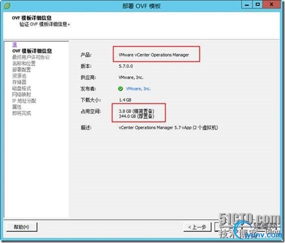

  (3)在“OVF模板详细信息”对话框,显示了要部署的OVF模板的信息,包括产品的名称、版本、下载大小、占用的空间,如图1-3所示。
  图1-3 OVF模板详细信息

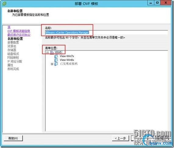

  (5)在“名称和位置”对话框,显示要部署的vcops模板的名称(以vAPP提供),在此选择默认值,如图1-5所示。
  图1-5名称和位置

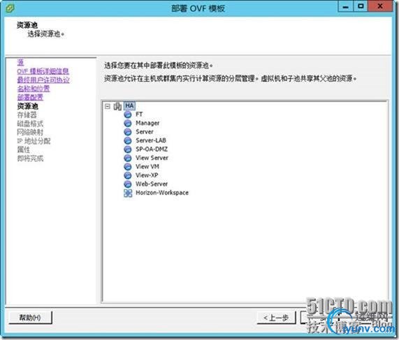

  (7)在“资源池”对话框,选择资源池,在此选择根目录即HA群集,不选择资源池,如图1-7所示。

  (9)在“磁盘格式”对话框,选择以什么格式存储虚拟磁盘。Vcops需要3.8GB精简置备及344GB(厚置备)的虚拟磁盘,如果是实验时可以将344GB磁盘设置为“精简置备”磁盘。在此是一个生产环境,有足够的磁盘空间,故选择“厚置备”磁盘,如图1-9所示。
  图1-9磁盘格式

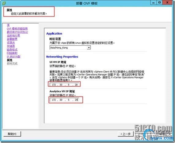

  (12)在“属性”对话框,选择时区,并设置UI VM IP地址及Analytics虚拟机的IP地址,如图1-12所示。

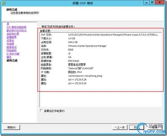

  (13)在“即将完成”对话框,显示了vcops模板的部署属性,无误之后单击“完成”按钮,如图1-13所示。

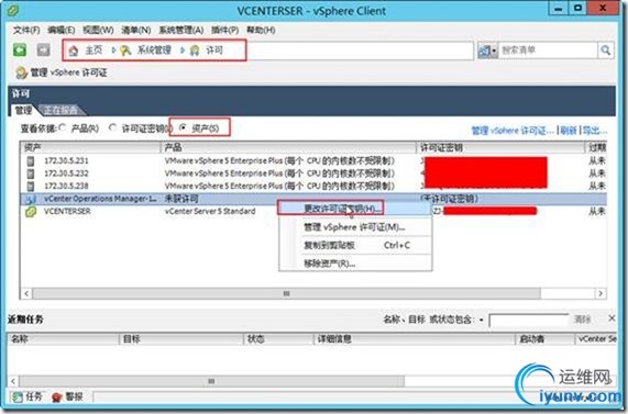

  之后,在vSphere中,单击“主页→系统管理→许可”对话框,单击“资产”,右击“vCenter Operations Manager”,在弹出的快捷菜单中选择“更改许可证密钥”,如图1-14所示。
  图1-14更改许可证密钥

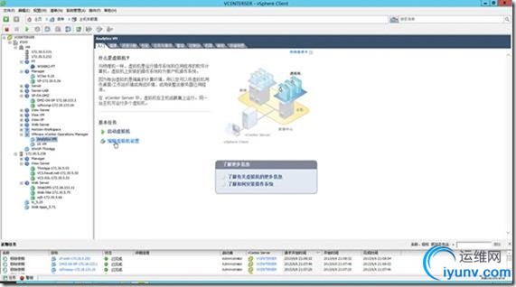

  (1)Analytics虚拟机的默认配置为9GB内存、2个CPU,将其修改为4GB内存、2vCPU,如图1-17所示。
  图1-17修改虚拟机参数

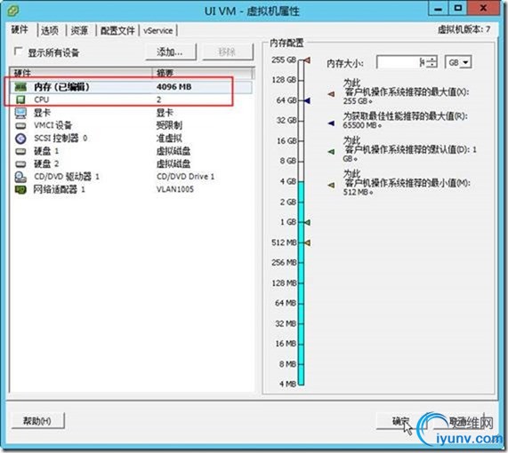

  (2)UI虚拟机的默认配置为7GB、2个CPU,将其修改为4GB内存,如图1-18所示。
  图1-18 VI虚拟机参数

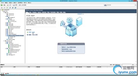

  之后返回到vcops,单击“启动vAPP”,如图1-19所示。
  图1-19启动vAPP中的虚拟机

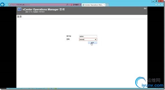

  等vcops的两个虚拟机启动之后,在IE浏览器中,登录vcops的UI虚拟机的管理地址(本示例为https://172.30.5.28/admin),并使用用户名admin、密码admin登录,如图1-20所示。
  图1-20登录vcops主应用程序

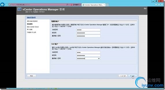

  (3)在“更改密码”对话框,更改vCenter Operations Manager管理员密码及root帐户密码。默认管理员帐户密码为admin,默认root密码为vmware。更改密码时,密码至少需要8位,并且至少包含一个字母和一个数字。如图1-23所示。

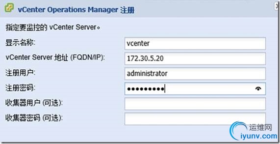

  (4)在“指定要监控的vCenter Server”对话框中,输入vCenter Server的IP地址172.30.5.20,输入vCenter Server的管理员帐户及密码,并在“显示名称”中输入显示名称,如图1-24所示。
  图1-24 vCenter Server信息

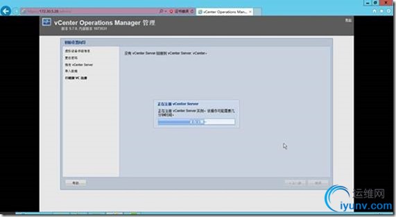

  (5)之后开始链接到vCenter Server,如图1-25所示。
  图1-25已经链接到VC

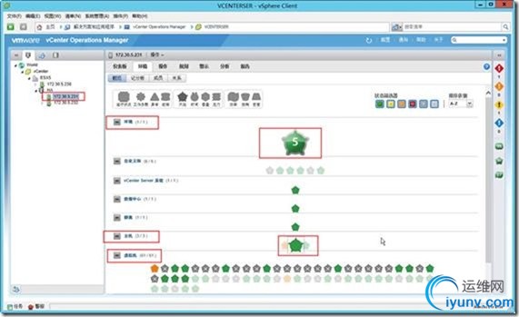

  在此以直观的方式显示了当前的环境,并针对当前的环境给出一个分数,当前分数为90。当分数越接近于100时,显示系统越“健康”。

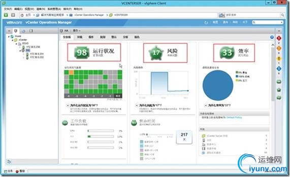

  可以在左侧选中一个HA、一个VMware ESXi主机,在右侧查看系统的运行状态、风险、效率,如图1-28所示。
  图1-28显示系统状态

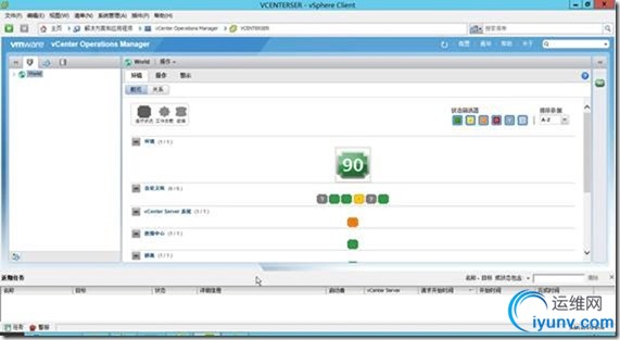

  也可以在仪表板中,单击每个图示(从上到下,越向下越精准,直到每个虚拟机)显示vCenter Server、数据中心、主机及虚拟机的信息,如图1-29所示。
  图1-29仪表板
