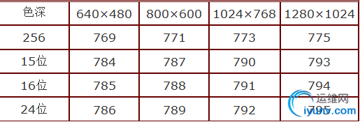

附:显示模式表
    640x480  800x600  1024x768  1280x1024
256色  0x301   0x303   0x305     0x307
32K色  0x310   0x313   0x316     0x319
64K色  0x311   0x314   0x317     0x31A
16M色  0x312   0x315   0x318     0x31Bgrub是系统启动器之一,用来存放启动项设置和信息,修改的时候必须特别小心,否则系统会瘫痪掉下面简单介绍一下:  default=0 :菜单项,0表示第一项,如果是多系统可以修改此项改变默认光标停留位置;  timeout=5 :菜单到自动启动系统前的提留时间,可根据需要修改; splashimage=······ : 启动菜单背景图表,可根据需要修改; title······ :启动项名称,可根据需要修改; kernel······ :一些版本信息和root路径; rhgb :redhat graphics boot,就是会看到图片来代替启动过程中显示的文本信息,这些信息在启动后用dmesg也可以看到 quiet : 在启动过程中只有重要信息显示,类似硬件自检的消息不回显示修改分辨率,也可以在kernel那行加入 vga=791 DSC0000.png
