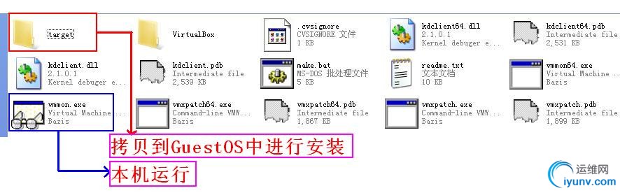

从上面的网址下载VirtualKD-2.2.zip(当前版本为2.2),并解压出来。应该会有以下文件:
二、Guest OS中相应部分的安装
启动虚拟机中的GuestOS,然后把上面的target文件夹的内容全部拷贝到GuestOS中。

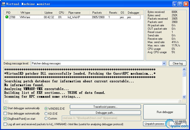

vmmon.exe会自动找到vmware-vmx.exe并显示在上面,并显示它的一些详细信息。
然后在界面下方的位置你会看到一些设置选项:
Start debugger automatically:GuestOS启动时自动启动调试器
Stop debugger automatically:退出时自动关闭调试器(经测试好像不好使)
DbgBreakPoint() on start:系统启动时的第一时间就中断下来
TraceAssist params:该功能是把虚拟机GuestOS的DbgPrint输出记录到文件,而不是发送到调试器,这样可以在输出特别频繁时提高性能
Debugger path:调试器路径,这里选择你的Windbg就可以了
Unpath process/Repath process:动态地对vmware_vmx.exe进行Patch或恢复(这也是VirtualKD功能的核心)
Run debugger:启动设置好的调试器
Close:退出vmmon.exe
在HOST端我们要做的工作将会非常简单,只需要在Vmware中启动虚拟机的同时启动vmmon.exe就可以了。剩下的vmmon.exe都会替我们做好(动态查找vmware-vmx.exe并进行Patch).
如果你选上了Start debugger automatically那么虚拟机中GuestOS启动的同时vmmon会自动帮你打开调试器,非常方便。

更方便一点,直接看vmmon里显示的管道名称就可以了。
如果你使用的是这种内存动态Patch方式的话,因为总是要运行vmmon.exe,建议还是选上自动启动调试器,会方便一点。或者可以按照readme.txt中的相关介绍直接进行永久性文件Patch,这样就不需要运行vmmon.exe了,详情可参考readme.txt。
另外,VirualKD还解决了一个BUG,就是GuestOS中断在调试器时会大量占用CPU的问题,这个也很爽了。搞完这些之后,调试时数据传输的速度将会大幅提升,你就可以体验极速的感觉了~~~
