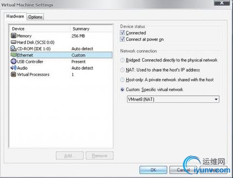

  2,然后将VM的网卡设置为VMnet8(NAT):

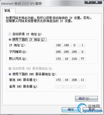

  4,设置VMnet8网卡的默认网关为本地PC可以上网的网卡的IP地址:
  我可以上网的网卡的IP地址为172.18.216.77,VMnet8的地址为192.168.0.1
