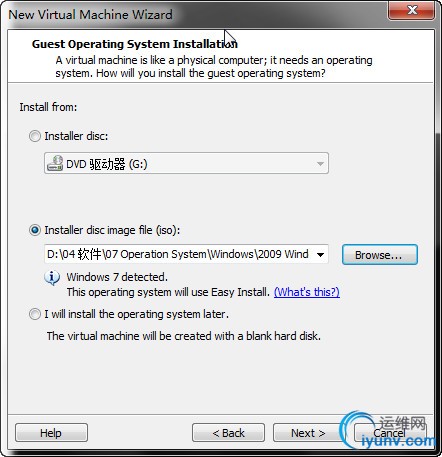

    • 选择操作系统:这里选择你的操作系统镜像

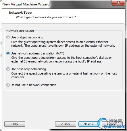

    • 选择网络设置,Bridge或者NAT都可以

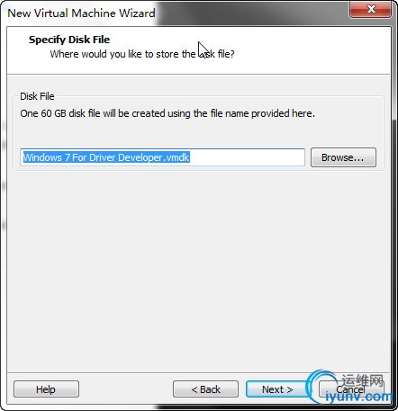

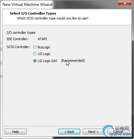

    • IO设置默认,磁盘创建新的磁盘文件

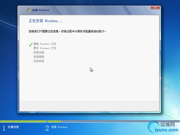

    • 最后点一下Finish,会自动安装操作系统,等其装好(太扯淡装Win7用了10分钟)。

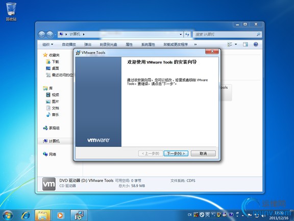

    • 手动安装的方式是点击菜单VM-Install VMware Tools,安装一步步跟着向导就行了。

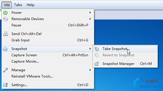

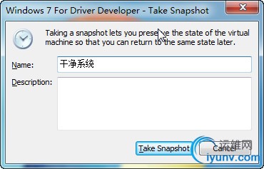

    • 给干净的系统创建一个快照。点击菜单VM-Snapshot-Take Snapshot,快照名字叫干净系统之类的。然后点Take Snapshot

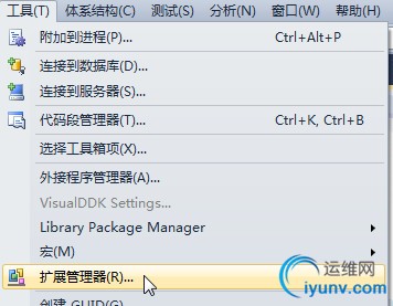

    • 启动Visual Studio,选择菜单工具-拓展管理器
    • 在"联机库"搜索"Visual Assist X",点击下载

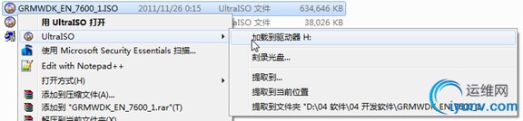

    • 用UltraISO加载WDK的镜像。(下文H: 表示虚拟光驱的盘符)
    • 选择要安装的功能,建议配置如下:
    • 安装目录就选择默认目录,改了的话你自己记住在哪儿。

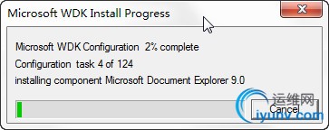

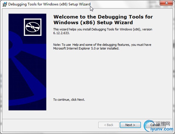

  • 安装32位的Windows调试工具(DDK)。
    • 在WDK的ISO目录底下找到H:\Debuggers\setup_x86.exe开始安装。完全安装即可。(Visual Studio是一个32位的软件,所以不能使用64位的调试工具)。 DSC00017.jpg

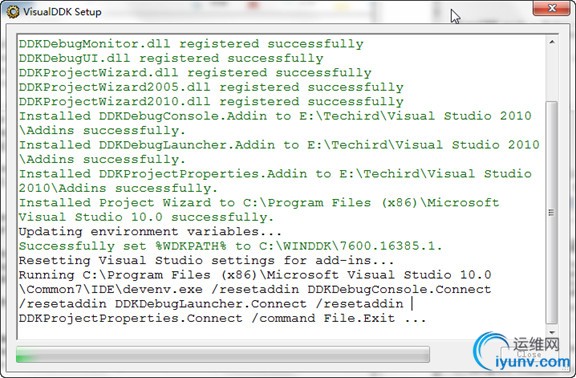

  • 安装和配置VisualDDK
    • 双击"VisualDDK-1.5.6.exe"开始安装DDK
    • 装完(很快)之后,会出现一个配置向导。如果你按照上面的步骤安装,那么WDK位置和DDK位置会自动识别,直接点下一步。
    • 然后会让你选择VS的版本,如果你已经装有VS,它也会自动识别。
    • 点Finish开始进行物理机的配置(可能会自动启动VS,不要动它,会自动关闭)。

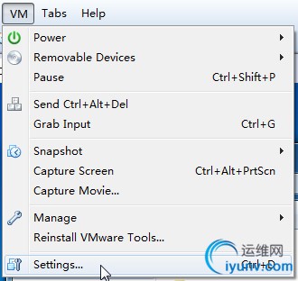

    • 网络配置。依次选择菜单VM-Settings,打开配置页。选择Network Adapter,将配置改为Bridge或者NAT。 DSC00021.jpg DSC00022.jpg

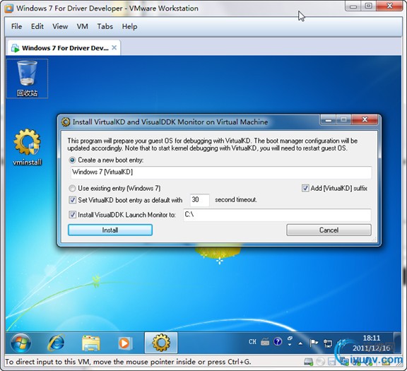

    • 复制 C:\Program Files (x86)\VisualDDK\target\vminstall.exe 到虚拟机上运行(如果正确安装了VMTools,可以直接复制粘贴的,如果不行,重新安装VMTools或使用VMWare 的网络功能拷贝该文件)。 DSC00023.jpg
    • 点击安装,提示重启(虚拟机),点是就可以了。重启后,关闭虚拟机(没错,关掉它)。

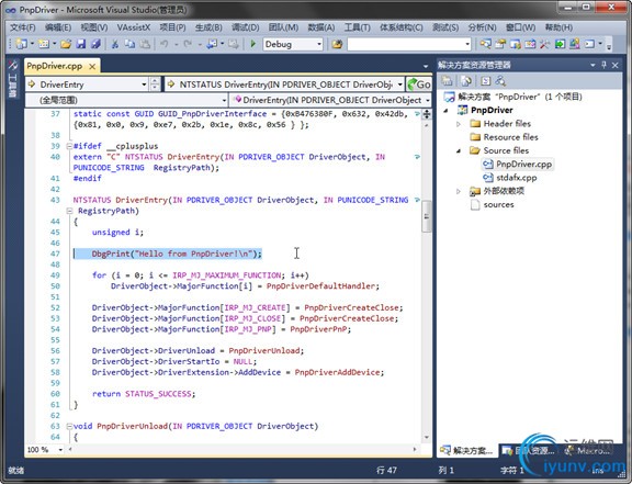

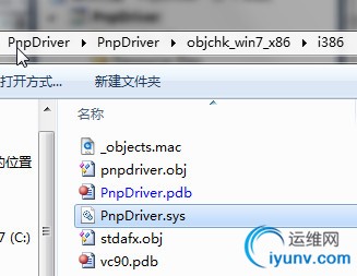

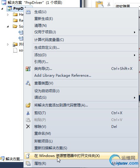

    如果没有错误,证明生成成功了。生成成功后,你可以右击项目,点击"在Windows资源管理器中打开文件夹",进入生成目录(如objchk_win7_x86\i386)可以看到成功生成的sys驱动文件。

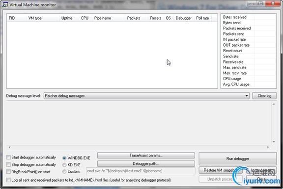

  • 运行VisualDDK安装目录下的vmmon.exe或vmmon64.exe(如果你是64位系统)。当然,你也可以在开始菜单处搜索到这两个程序。 DSC00031.jpg

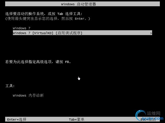

  • 这时候启动虚拟机,不要进入系统,停在操作系统选择菜单上!此时你的VMMonitor和虚拟机画面应该是这样的: DSC00033.jpg
    注意,这步至关重要,如果你看到的PID字段上那个图标不是绿色的,或者说Pipe name没有建立出来,将不能进行内核调试。这个步骤我搞了n久找到了解决方案。如果你有这样的问题,你可以这么做:

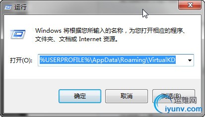

  • 重试上面的步骤

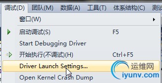

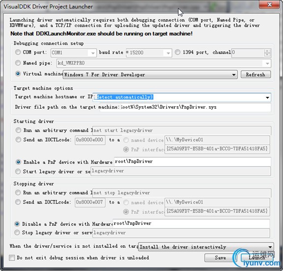

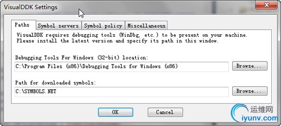

    选择好你的调试工具的目录(如上,需要32位的调试工具)和符号目录(调试符号,到时候会自动下载到该目录)

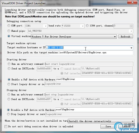

    选择Virtual Machine的调试方式,此时,应该可以选择已经加载管道的虚拟机了。其他使用默认配置(如果你手动指定了虚拟机的IP,最好再这里填写),配置好之后,点Launch。

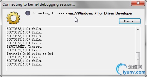

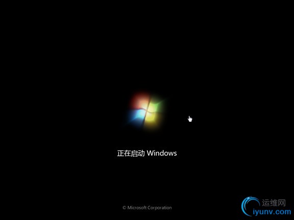

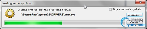

    如果有不能加载的符号,VisualDDK会弹出提醒(服务器上没有),问你下次是否跳过这些符号,点OK就行了。

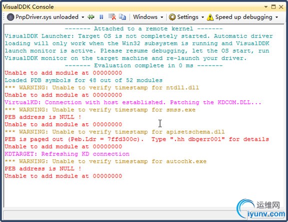

    点击之后,可以看到以下对话框。因为刚才填写调试配置的时候没有填写IP,现在需要重新填写才能跟虚拟机通信。
    点击菜单调试-停止调试,重新选择菜单调试-Driver Launch Settings… ,将虚拟机的IP填上。
    这次再点击Launch,你能成功连接了。

  • 当驱动安装成功,你可以看到,输出的调试信息"Hello from PnpDriver",输出的语句你可以在你的源代码的DriverEntry函数中找到。
