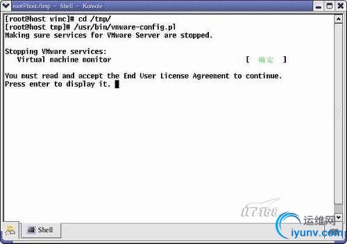

    此时系统会自动关闭现有的Vmware服务守护进程,如图 8 。
图8 系统会自动关闭现有的Vmware服务守护进程

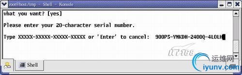

    15. 输入注册时获得的20位产品序列号如图9. 。
图9 输入注册时获得的20位产品序列号

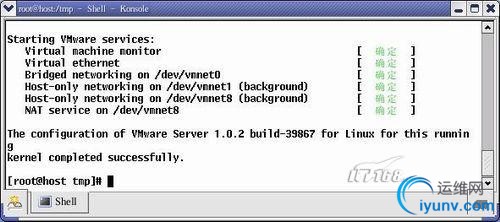

    16.如果配置过程和序列号正确,系统会完成配置并且启动Vmware服务器。如图10 。
图10 Vmware Server配置成功界面

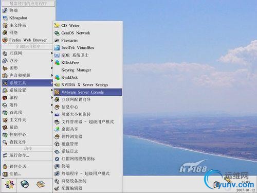

    17. 系统会自动在系统工具菜单建立一个:“Vmware Service Console”服务控制台的子选项。如图 11 。
图11 系统工具中的Vmware Service Console
