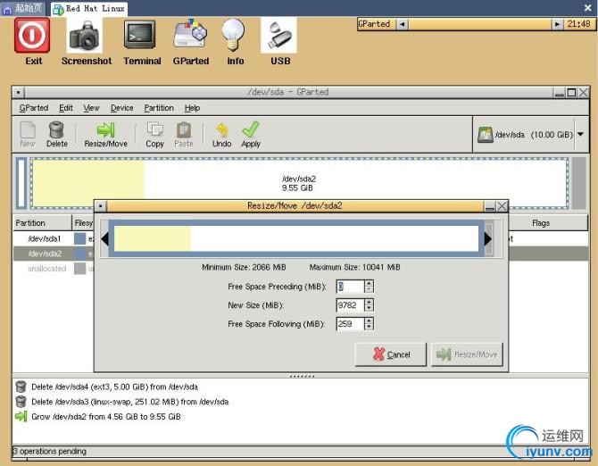

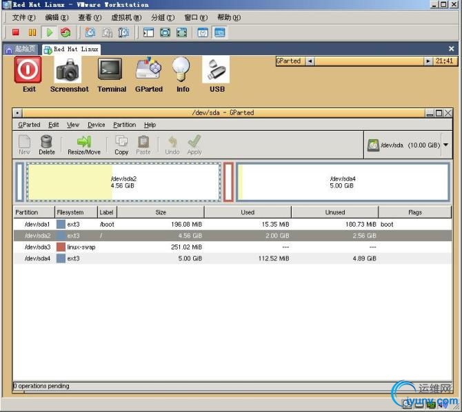

  继续找ing ~~,又找到这么个方法,有个软件可以像Windows中的partitionmagic一样操作Linux分区,名叫gparted ,和parted命令有些相&#20284;,是不是有些根源?赶快去网上找找,在它的官网下载了这个软件,最新版滴,liveCD版的ISO文件,加载在光驱中启动去操作分区。init 6 重启 ,加载ISO文件,设置虚拟机BIOS从光驱启动………………
一路默认选项。
  可以查看分区选项,通过resize来调整分区。

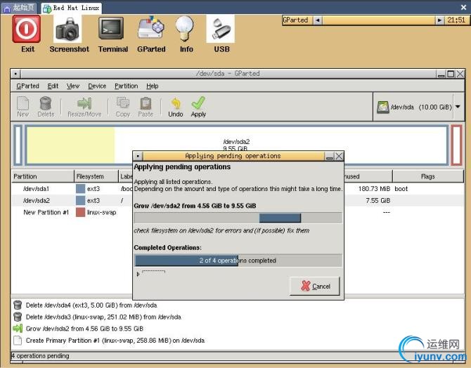

嘿嘿,还可以,行了,所有调整好后,最后Apply,等待它去执行吧! DSC0009.jpg 等待
完成后,再重启,进入Linux系统,用fdisk -l 和df 命令查看,哈哈,OK了
