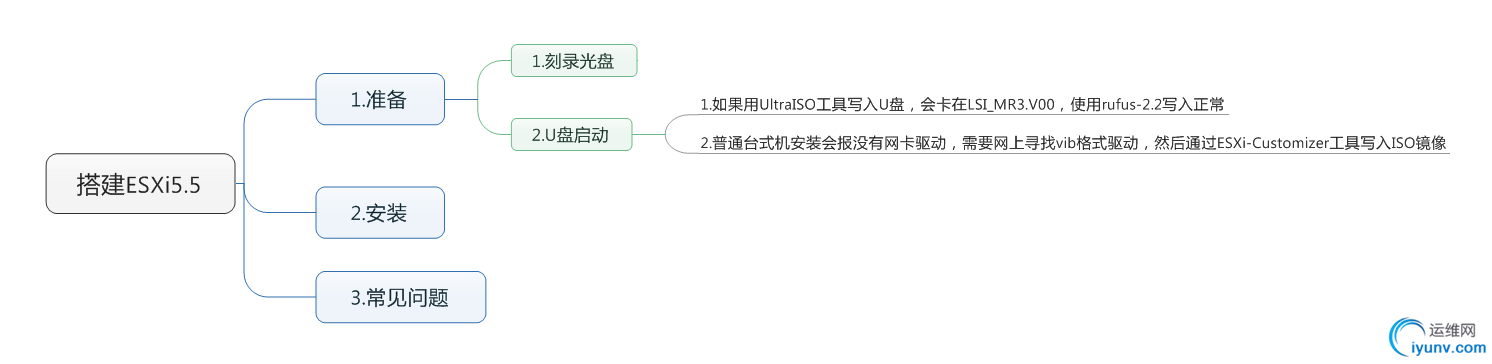

一、总图
二、准备
首先,需要从官网上获取ESXi5.5镜像,刻录成CD光盘。
(如果不方便刻录CD,可以找一个空U盘,将ESXi5.5写入U盘,PC机设置开机U盘启动)
(注意:如果安装时卡在LSI_MR3.V00又或者找不到网络驱动,请查看第四章节,注意事项)

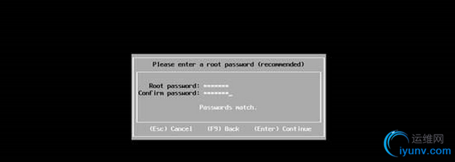

5.创建root用户密码

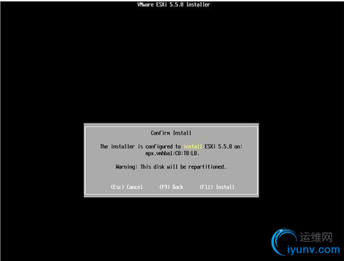

6.按F11开始安装
7.安装完成后重启

四、注意事项

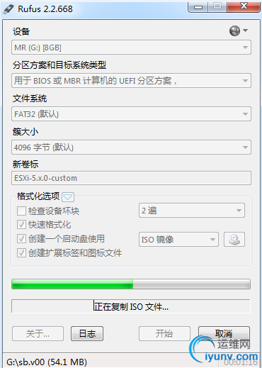

1.如果用UltraISO工具写入U盘,安装时,会卡在LSI_MR3.V00,可下载使用rufus-2.2工具写入。
2.普通台式机安装会报没有网卡驱动,需要网上寻找vib格式驱动,然后通过ESXi-Customizer工具写入ISO镜像,然后在刻录到光盘或者写入U盘中。
3.测试网络失败,可能所Ping机器不在同一网段。
