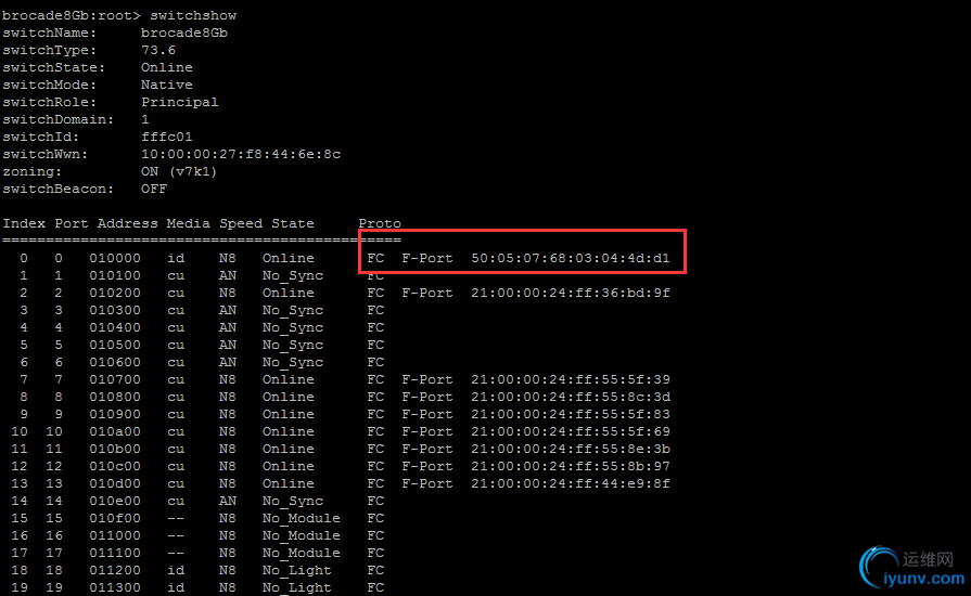

  SAN交换机:
  3.建立zone,添加到cfg文件中

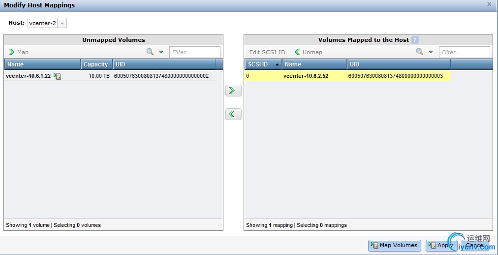

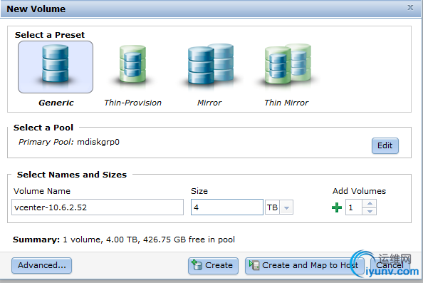

3.V3700上创建卷,创建主机,做映射
  创建卷:
  创建主机:
  主机与卷做映射:

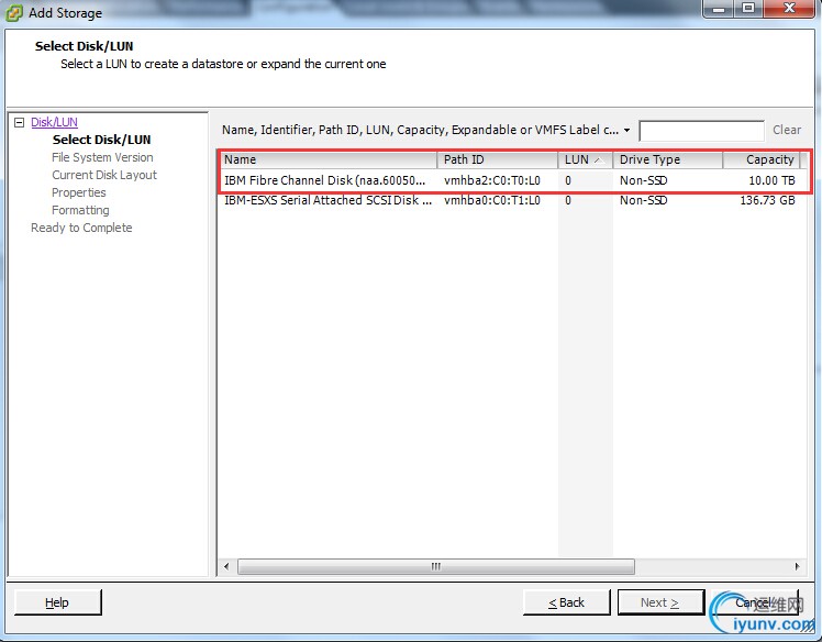

  4. 在ESXI Host上将新加的存储添加为自己的datastore

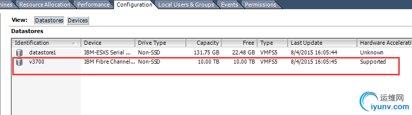

  查看新添加的datastore:
