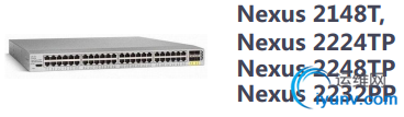

1.2 Nexus 5K/2K

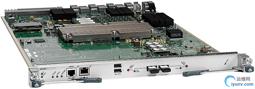

1.3 N7K引擎
1.3.1 Supervisor 1
Supervisor 2
 四核CPU,2.12Ghz
 NX-OS需要6.1以上的版本支持;
 12GB内存
 不支持CMP管理;

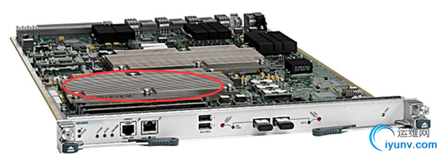

1.3.2 Supervisor 2/2e
Supervisor 2e
 2个四核CPU,2.12GHz
 32GB内存;
 不支持CMP管理;
 支持最多45个Nexus 2K扩展(具体数量不明确)
