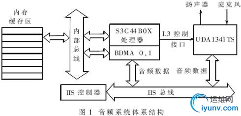

  IIS总线只处理声音数据。其他信号(如控制信号)必须单独传输。为了使芯片的引出管脚尽可能少,IIS只使用了三根串行总线。这三根线分别是:提供分时复用功能的数据线、字段选择线(声道选择)、时钟信号线。
  在三星公司的ARM芯片中,为了实现全双工模式,使用了两条串行数据线,分别作为输入和输出。此外三星公司的IIS接口提供三种数据传输模式:
  ·正常传输模式。此模式基于FIFO寄存器。该模式下CPU将通过轮询方式访问FIFO寄存器,通过IISCON寄存器的第七位控制FIFO。
  ·DMA模式。此模式是一种外部设备控制方式。它使用窃取总线控制权的方法使外部设备与主存交换数据,从而提高系统的吞吐能力。
  在三星公司的ARM芯片中有4个通道DMA控制器用于控制各种外部设备,其中IIS与其他串行外设共用两个桥联DMA(BDMA)类型的DMA通道。通过设置CPU的IISFCON寄存器可以使IIS接口工作在DMA模式下。此模式下FIFO寄存器组的控制权掌握在DMA控制器上。当FIFO满时,由DMA控制器对FIFO中的数据进行处理。DMA模式的选择由IISCON寄存器的第四和第五位控制。
  ·传输/接收模式。该模式下,IIS数据线将通过双通道DMA同时接收和发送音频数据。本系统使用该数据传输模式。
  图1是44B0X芯片与菲利浦公司的UDA1341TS音频芯片的连接示意图。
  在这个体系结构中,为了实现全双工,数据传输使用两个BDMA通道。数据传输(以回放为例)先由内部总线送到内存,然后传到BDMA控制器通道0,再通过IIS控制器写入IIS总线并传输给音频芯片。通道1用来录音。
  三星公司的BDMA控制器没有内置的存储区域,在驱动程序中必须为音频设备分配DMA缓存区。缓存区的地址在通道DMA控制器的地址寄存器中设置。
  UDA1341TS芯片除了提供IIS接口和麦克风扬声器接口,还提供L3接口控制音量等。L3接口分别连到S3C44B0的3个通用数据输出引脚上。

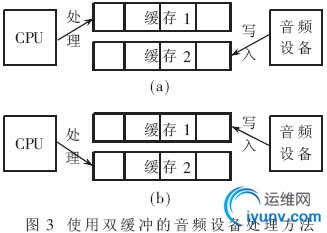

内存管理中的重要问题是缓存区块设计。常见的设计思路是使用一个缓存区,CPU先对缓存区处理,然后挂起,音频设备对缓存区操作,音频设备处理完后唤醒CPU,如此循环。需要处理大量音频数据的音频设备驱动程序,可以使用双缓冲。以录音为例,系统使用缓存2存放音频设备量化好的声音,CPU(应用程序)则处理缓存1中的声音数据;当Codec设备填充完缓存2,它移向缓存1填充数据,而CPU转向处理缓存2里的数据;不断交替循环,如图3(a)、(b)所示。
使用这种方法处理音频数据,能够提高系统的并行能力。应用程序可以在音频工作的同时处理传输进来的音频数据。
