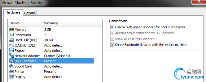

  虚拟机的状态栏中没有USB设备的图标,
  且已确定USB虚拟设备已经添加,并开启自动连通,
  虚拟机USB设备的服务也已经开启,
