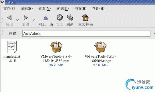

   1.开启虚拟机系统,VM->Install VMware Tools,然后就会打开一个目录
  2.将目录下的.tar.gz文件copy到另一个目录下去(如:/home),打开终端切换到home目录
