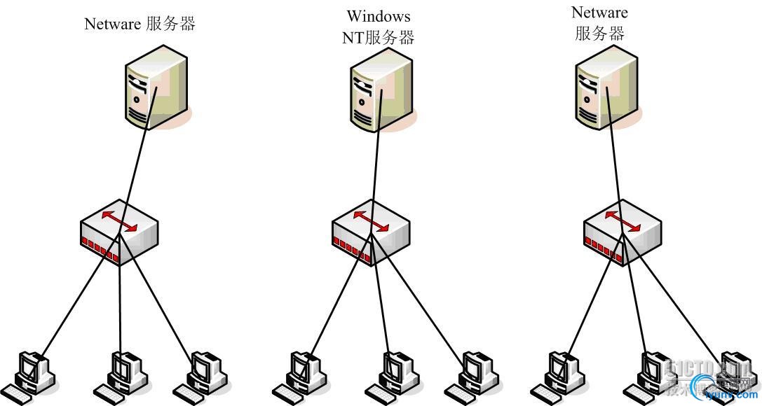

3. 改造前后网络拓扑如图1、图2所示。
图1 迁移前
图2迁移后

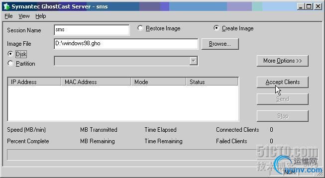

服务器端:运行Symantec ghost程序组中的“GhostCast Server”程序,如图4所示。
图4 创建镜像文件

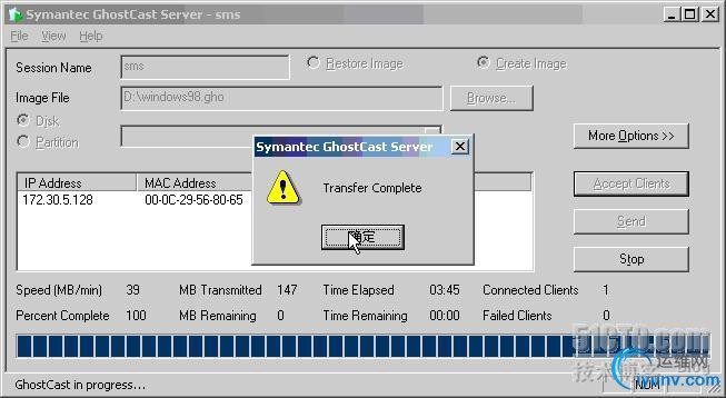

在“Session Name”处输入一个名称,如sms,单击选中“Create Image”,在“Image file”处输入一个保存客户机镜像文件的文件名,要确保保存客户机镜像文件所有的分区有足够的空间,然后单击“Accept Clients”按钮,接收客户机的请示

服务器端:此时在服务器端,ghostcast Server自动发现一个客户机已经连接,自动从客户机攻取数据并将其进行保存,如图6所示。
图6上传到服务器完成
克隆完成后,会出现图6的对话框,单击“确定”按钮完成。

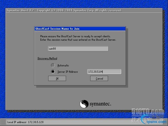

将在2-2小节中生成的磁盘,利用HD-COPY等工具,制作多张备份,用这些备份引导各客户机。进入之后,选择“GhostCast->Multicast”,进入连接到ghostcast的界面,如图7所示。
图7 会话信息

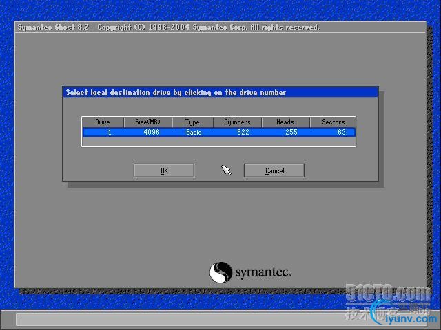

图8 选择磁盘
输入当前ghostcast Server的会议名称如win98,选择“Server IP Address”,输入服务器的TCP/IP地址172.30.5.84,单击“OK”按钮,进入目标驱动器选择对话框,如图8所示。选择目标驱动器,单击“OK”按钮。之后单击“OK”按钮,然后在弹出的对话框中单击“Yes”按钮,此时客户机处于等待状态。

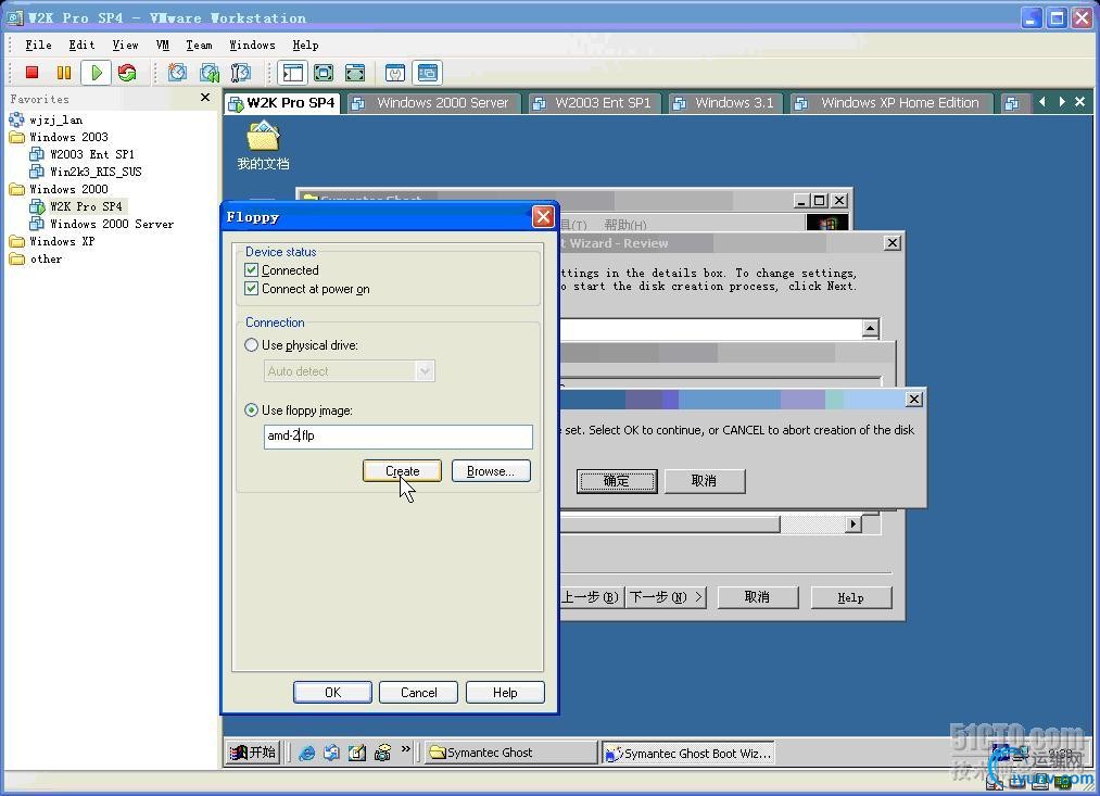

如果您是在VMware的虚拟机中安装的ghost企业版,则可以直接创建该镜像文件,方法是:
① 在VMware的虚拟机中,运行ghost启动盘生成向导,创建带amd pcnet网卡驱动的ghost引导盘,在运行到格式化磁盘对话框时,单击“VM->removable devices->Floppy->Edit”,在弹出的“Floppy”对话框中,复选“Connected”、“Connect at power on”、“Use floppy image”,在“Use floppy image”字段下面键入“amd-1.flp”,然后单击“Create”按钮,在弹出的对话框中选择保存的路径及文件名,然后单击“保存”按钮,之后单击“OK”按钮返回。
② 然后返回虚拟机,开始格式化软盘并创建第1张启动盘。当弹出插入第2张盘时,按照上面的方法,创建名为amd-2.flp的虚拟软盘,如图10所示。
DSC0009.jpg 图10 创建第2张虚拟软盘
③ 之后,继续制作第2张盘。
制作完成后,记住这两张虚拟镜像的路径,在以后的过程中使用。

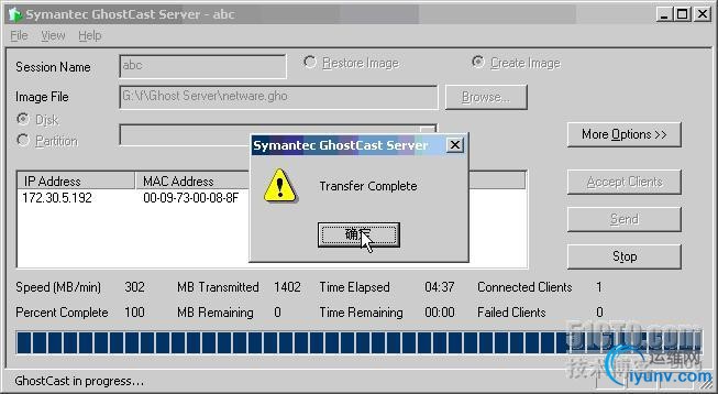

参照“2-3 ghost控制台之上传(将预迁移服务器上传到ghost Server)”一节的内容,使用“服务器1号盘和2号盘”启动Netware服务器,把Netware服务器上整个硬盘上传到ghost控制台,保存文件名为netware.gho,如图11所示。
DSC00010.jpg 图11 传送完毕

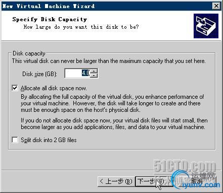

⑥ 创建“IDE”接口硬盘,并在创建硬盘时选择“Allocate all disk space now”,如图12所示。
DSC00011.jpg 图12 立即分配空间

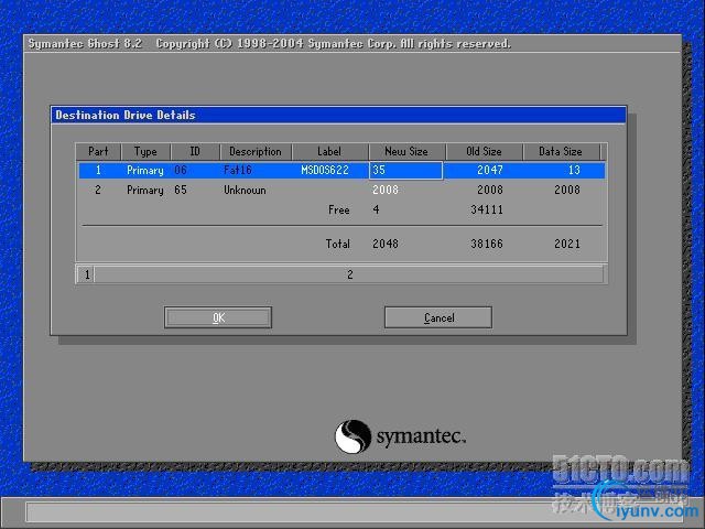

在分发的过程中,在硬盘分区选择和创建过程中,选择默认值即可,如图13所示。
DSC00012.jpg 图13 划分磁盘分区

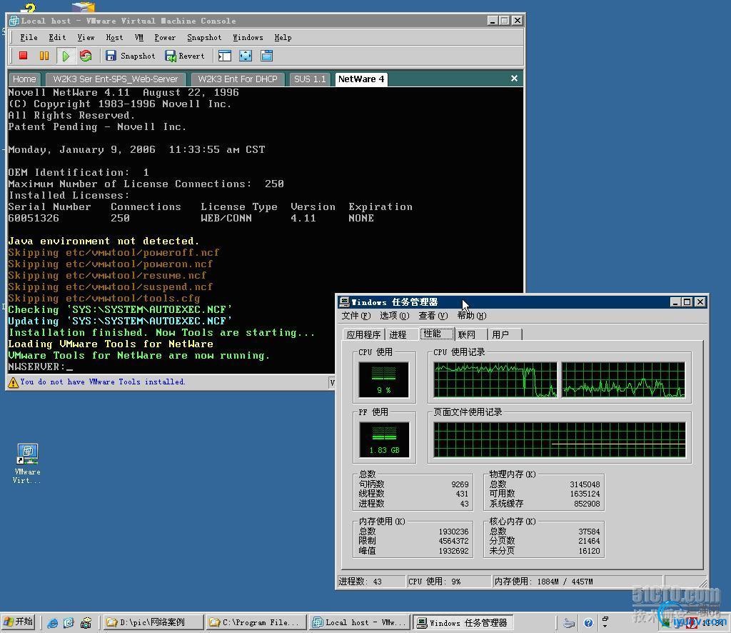

在指定之后,返回到install界面,进入“NCF files options”项编辑起动文件。选择“Create AUTOEXEC.NCF file”,在最后一行加上
load c:/drive/vmwtinst.nlm
这一句,其中c:/drive是保存VMware的Netware Tools所在的路径。然后保存退出。
DSC00014.jpg 图15 加载VMware Tools之后的CPU占用率
然后退出Netware,并再次(运行server)进入。之后Netware会自动加载VMware Tools,在加载之后,主机的CPU占用率会下降很多,如图15所示。

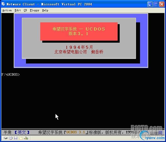

3-6 在Virtual PC 2004中创建Netware工作站
在迁移Netware服务器之后,可以使用原来的Netware工作站连接迁移后的服务器,只要网络连接在一起,是没有什么问题的。如果迁移了多台Netware服务器到同一物理主机,最好的方法是在物理主机上安装多块网卡,而让每台虚拟机使用一块网卡,每一块网卡连接到原来的网络。当然,可以多台Netware服务器使用同一块物理网卡,只要将原来这些Netware网络连接在一起、并且虚拟机中的Netware的License不同、并且Netware服务器的名称不一样即可。
如果不想让原来的Netware工作站“占地方”,我们同样可以在虚拟机中实现Netware的工作站。因为原来的大部分Netware工作站都是“无盘站”,而Virtual PC或VMware虽然支持Netware的无盘,但没有什么太大的意义。我们还是创建“有盘的”Netware工作站。
大部分Netware工作站都需要使用UCDOS汉字系统,因为UCDOS对工作站的显卡有要求。Microsoft Virtual PC虚拟的是S3的显卡,VMware虚拟的是自己的“VMware VGA显卡”,所以推荐使用Microsoft Virtual PC的虚拟机作为Netware工作站。
在物理网络连接到VMware GSX Server的Netware服务器的虚拟机的工作站上,安装Microsoft Virtual PC,然后创建名为“Netware Client”的MS-DOS虚拟机。
然后在虚拟机中安装MS-DOS 6.22,并编辑系统配置文件。注意,在Virtual PC的虚拟机中,为了安装Netware的客户端软件,不要加载emm386.exe程序。
DSC00015.jpg 图16 加载Intel 21041网卡驱动程序

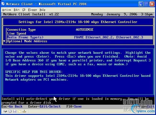

然后从intel网站(或本文作者个人主页http://wch.heuet.net)下载intel 21041网卡的Netware客户端驱动程序,安装Netware的DOS客户端,如图16、图17所示。
DSC00016.jpg 图17 绑定802.2和802.3
安装完成后,重新启动虚拟机,之后将登录到Netware服务器,键入login命令,登录进入,如图18所示。
图18 运行UCDOS
之后,就可以象在原来的工作站中一样,在虚拟机中使用Netware工作站了。

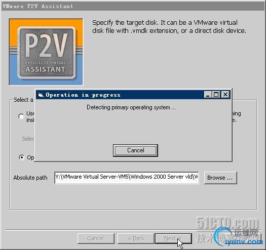

DSC00019.jpg 图20 选择虚拟机镜像
在下一界面中,选择“Open an existing virtual disk”,然后单击“Browse”按钮,浏览选择上一节中克隆后的虚拟机,然后单击“Next”按钮,如图20所示。

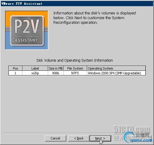

之后,P2V将显示虚拟机的操作系统及其信息,如图21所示。
DSC00020.jpg 图21 虚拟机信息
DSC00021.jpg 图22 选择转换后硬件环境
如图21所示,显示同虚拟机中虚拟硬盘操作系统的信息。在下一个界面中,选择转换后的目标环境(即虚拟机是运行的那个产品中,如VMware Workstation、GSX或ESX),从中选择“GSX Server 3.0 or Higher”,之后单击“Next”按钮,P2V将开始转换(这一步速度很快),之后转换完成,如图22、图23、图24所示。

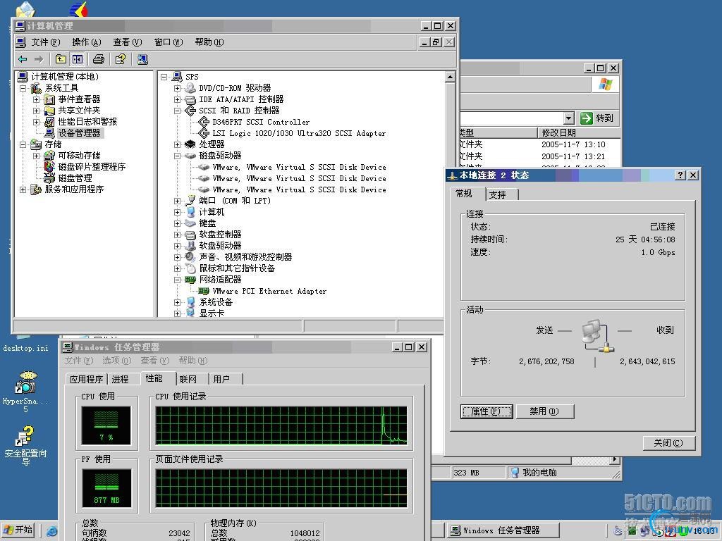

DSC00025.jpg 图26 运行25天的虚拟机截图

总体来说,完成迁移后,在虚拟机中运行的服务器,性能良好,如图26所示,这是一个完成迁移的Windows 2003的运行时间及设备截图。

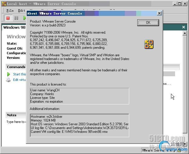

VMware GSX Server原售价为1400美元。从2006年2月份起,其替代产品VMware Server将开始免费。VMware Server与VMware GSX Server功能、性能相类似。VMware计划在今年上半年推出VMware Server的正式版本,目前VMware Server为beta测试版,图27为其截图。
DSC00026.jpg 图27 VMware Server截图
