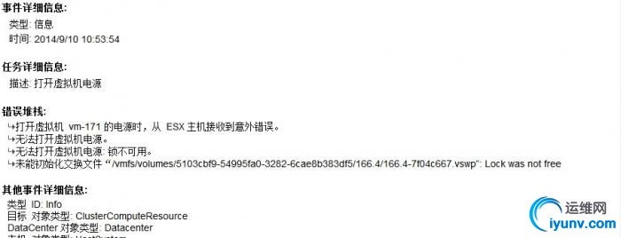

   一台生产业务的虚拟机假死,强行关机后无法POWER ON。在启动时报虚拟机文件被锁定,错误信息如下:
此时对虚机进行迁移、快照等,发现操作不可用。查看虚机状态,发现其在集群内的三台物理主机上来回飘。

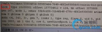

操作步骤:
  1、SHELL命令行登陆虚机所在的物理主机ESXI(或登陆集群内的所有物理主机,以确定在哪个主机上)
    使用如下命令查看虚机文件是否被锁定。
# vmkfstools -D /vmfs/volumes/UUID/VMDIR/LOCKEDFILE.xxx
