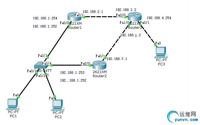

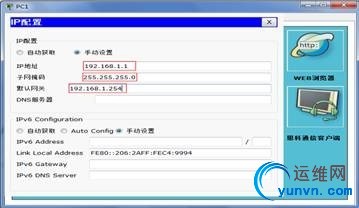

一、分别配置四台计算机的IP地址及默认网关
1.PC1:192.168.1.1      网关:192.168.1.254
PC2:192.168.1.2       网关:192.168.1.254
PC3:192.168.4.1       网关:192.168.4.254
双击PC0计算机|进入IP地址配置和网管配置
二、进入交换机进行有关配置
1.  对路由器1进行相关配置
2.  对路由器2进行相关配置
3.  对路由器3进行相关配置

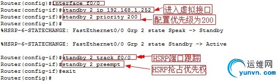

4.  配置成HSRP的成员,分别在路由器1和路由器2上配置
路由器1上的配置
路由器2上的配置

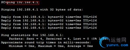

    3.PC1 ping PC3的结果

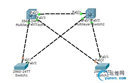

1. 分别在三层交换机1和三层交换机2上创建vlan 2,并设为trunk链路
2.  分别在二层交换机1和二层交换机2上创建vlan 2,并设为trunk链路
       3.在三层上分别在vlan中开启生成树协议
     将sw1配置为Vlan1的主根
          Switch(config)#spanning-tree vlan 1 root primary
       将SW2配置为Vlan1的次根
         Switch(config)#spanning-tree vlan 1 root secondary
       将sw1配置为Vlan2的次根
         Switch(config)#spanning-tree vlan 2 root secondary
将sw2配置为Vlan2的主根
         Switch(config)#spanning-tree vlan 2 root primary

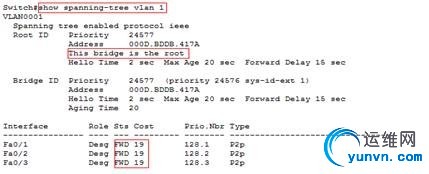

1.    将sw1配置为Vlan1的主根的显示结果
2.    将SW2配置为Vlan1的次根的显示结果

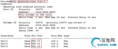

3.    将SW2配置为Vlan2的次根的显示结果
4.    将SW2配置为Vlan2的主根的显示结果
