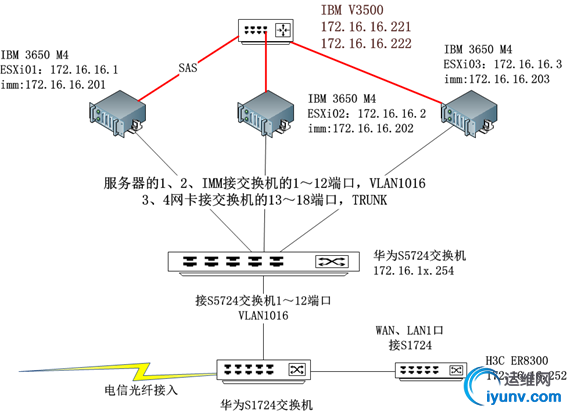

当前环境中有3台ESXi主机,每个主机有4个网卡,其中每个主机的第1、第2个网卡创建了标准交换机,这两个网卡连接到物理交换机的Access端口,属于vlan1016;其中每个主机的第3、第4网卡创建了分布式交换机,这些网卡都连接到物理交换机的Trunk端口。拓扑如图1-1所示。
图1-1 网络拓扑

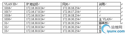

主机所连接的物理交换机的VLAN划分如表1-1所示。

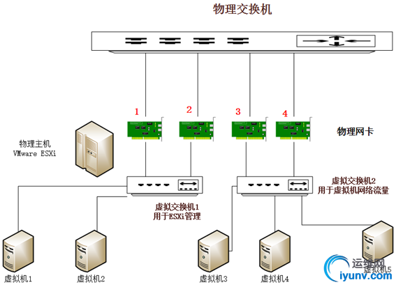

在规划大多数的vSphere虚拟化数据中心时,每台ESXi主机都至少需要配置4块千兆网卡,并且遵循每2块网卡一组的原则配置虚拟交换机。一般情况下将其中的两个网卡连接到交换机的Access端口,用做管理(即设置ESXi的管理地址);而将剩余的另两个网卡连接到交换机的Trunk端口,用于承载虚拟机的网络流量,如图2-1所示。
图2-1 配置有4个物理网卡的虚拟交换机示意图
在图2-1中画出了1个物理主机的连接示意图,其中第、第2个网卡连接到物理交换机的Access端口(即某个VLAN端口,一般为服务器专门规划一段VLAN),这2个网卡创建一个虚拟交换机(一般是标准交换机,安装ESXi的时候创建)。如果有虚拟机,例如图中的虚拟机1~虚拟机2,则与主机的管理地址属于同一个VLAN。而网卡3、网卡4则连接到物理交换机的Trunk端口,由这两个网卡作为虚拟交换机2的上行链路,而虚拟交换机2中的"虚拟端口组"可以根据需要,设置为VLAN、VLAN中继或专用VLAN方式。
【说明】在同一个虚拟交换机中可以创建多个端口组,并且端口组的类型可以不同。

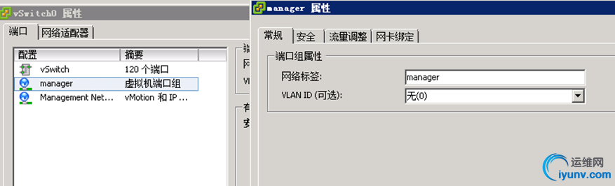

在本小节中,虚拟交换机1的虚拟端口组,则与物理网卡1、2所属的VLAN是同一个网段,不需要指定VLAN ID(保持默认为空即可),如图2-2所示,这是类似"虚拟交换机1"中,虚拟端口组的VLAN类型设置页。
图2-2 VLAN ID为"无"
如果有虚拟机使用该端口组(图2-2中端口组名称为manager,而在安装ESXi的时候,其默认的端口组名称为VM Network),则与管理地址属于同一网段。在我们的示例中,当前ESXi主机的管理地址段为172.16.16.0/24,属于VLAN1016,则图2-1中的虚拟机1与虚拟机2所使用的IP地址也应该是VLAN 1016才可。

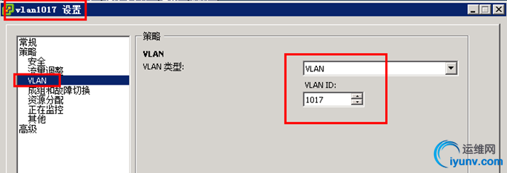

当虚拟交换机的上行链路(绑定的主机物理网卡)连接到交换机的Trunk端口时,虚拟端口组需要在VLAN、VLAN中继、专用VLAN之间进行选择设置。本节先介绍"VLAN"功能,这也是最常用的功能。我们仍然以图2-1为例,其中第3、第4网卡连接到物理交换机的Trunk端口,物理交换机中划分了1016、1017、1018、1019等VLAN,则在VMware虚拟交换机的虚拟端口组中,可以添加对应ID的VLAN端口组,并且采用"同名"的端口组,以方便管理。例如,在图3-1中,这是在vSphere Client管理界面中,配置好分布式虚拟交换机后,创建的vlan1017、vlan1018、vlan1019等指定了VLAN ID的虚拟机端口组。
图3-1 多个指定了VLAN ID的虚拟机端口组
对于每一个端口组,在VLAN类型中都指定了VLAN ID,如图3-2所示。
图3-2 指定VLAN ID
当虚拟机选择"网络标签"时,选择那个端口组,则虚拟机网络则会被限制为端口组所指定的VLAN,如图3-3所示。
图3-3 为虚拟机选择网络标签
例如,如果在图3-3中选择Vlan1017,则虚拟机的网络属于 VLAN 1017。

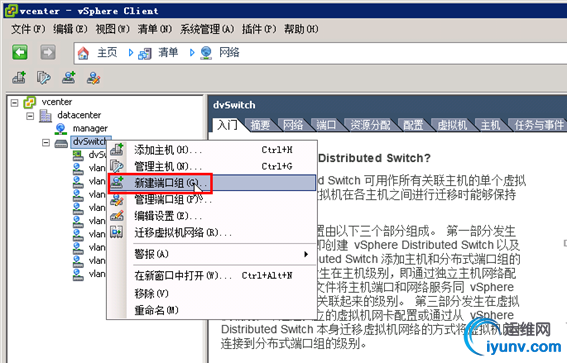

(1)使用vSphere Client或vSphere Web Client,进入网络管理,右击要添加端口组的标准交换机或分布式交换机,在弹出的快捷菜单中选择"新建端口组",如图4-1-1所示。
图4-1-1 新建端口组

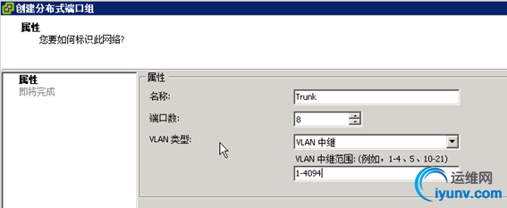

(2)在"属性"对话框中,在"名称"文本框中输入新建的端口组的名称,在此命名为Trunk,在"VLAN类型"下拉列表中选择"VLAN中继",在"VLAN中继范围"文本框中,输入该端口VLAN中继范围,例如1-4、5、10-21等,这需要与你的物理交换机的VLAN相对应。如果你要允许所有VLAN通过,则键入1-4094,如图4-1-2所示。
图4-1-2 创建分布式端口组

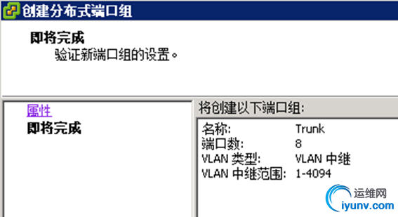

(3)在"即将完成"对话框,单击"完成"按钮,如图4-1-3所示。
图4-1-3 创建端口组完成

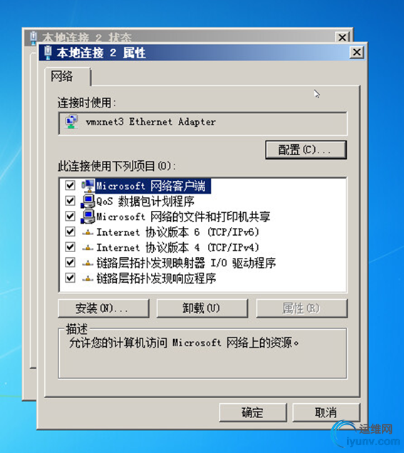

(3)进入虚拟机控制台,打开网络连接,选择新添加的vmxnet3 虚拟网卡,在连接属性中,单击"配置"按钮,如图4-2-3所示。
图4-2-3 网卡配置
