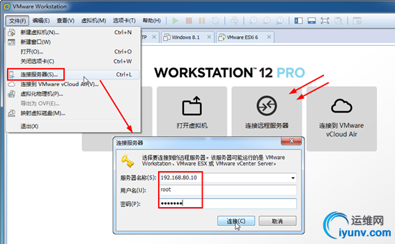

(1)打开VMware Workstation控制台,在"文件"菜单中选择"连接服务器",在弹出的"连接服务器"对话框中,在"服务器名称"处输入要连接的VMware ESXi或vCenter Server的IP地址,之后输入要连接的服务器的管理员帐户及密码,单击"连接"按钮连接,如图1-1所示。
图1-1 连接服务器

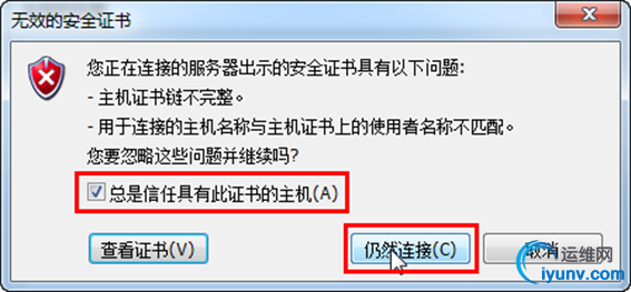

(2)在弹出的"无效的安全证书"对话框中,单击选中"总是信任具有此证书的主机",然后单击"仍然连接"按钮,如图1-2所示。
图1-2 仍然连接

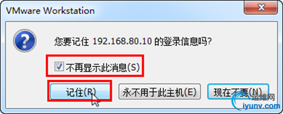

(3)在弹出的"VMware Workstation"对话框中,选中"不再显示此消息",然后单击"记住"按钮,记住当前的登录信息及密码,如图1-3所示。
图1-3 记住登录信息

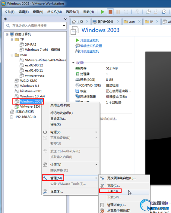

(4)如果要将虚拟机从Workstation上载到刚才连接的vSphere,则在Workstation中,按F9热键,打开左侧的"库"列表,在库列表中选择要上载的虚拟机(注意,需要提前将虚拟机关闭电源,并修改该 虚拟机的光驱、软驱,使之先不要加载镜像),用鼠标右键单击,在弹出的快捷菜单中选择"管理→上载",如图1-6所示。
图1-6 上载

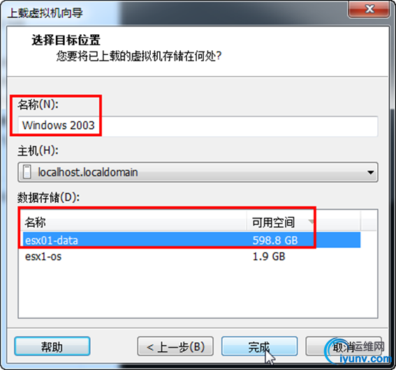

(6)在"选择目标位置"对话框,在"主机"列表中选择要保存虚拟机的主机,并在"数据存储"中选择将虚拟机保存在那个存储,在"名称"处设置上载后虚拟机的名称,然后单击"完成"按钮,如图1-8所示。
图1-8 选择目标位置

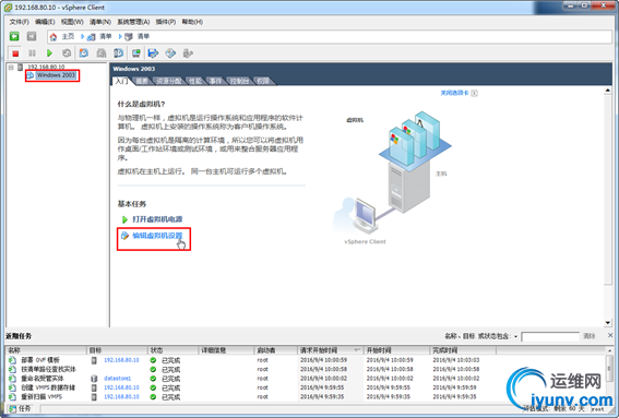

(7)之后开始上载。上载完成后,使用vSphere Client登录到vSphere,选中上载后的虚拟机,单击"编辑虚拟机设置",如图1-9所示。
图1-9 编辑虚拟机设置

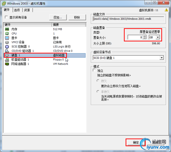

(8)在"虚拟机属性"对话框中,可以根据需要,修改上载后虚拟机的内存与CPU大小。在"硬盘1"中可以看到,上载后的虚拟硬盘属性为"厚置备延迟置零",如图1-10所示。
图1-10 上载后虚拟机

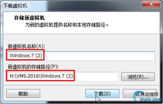

(2)在"下载虚拟机"对话框中,为下载虚拟机设置名称及本地保存位置,如图1-12所示,然后单击"下载"按钮开始下载虚拟机。

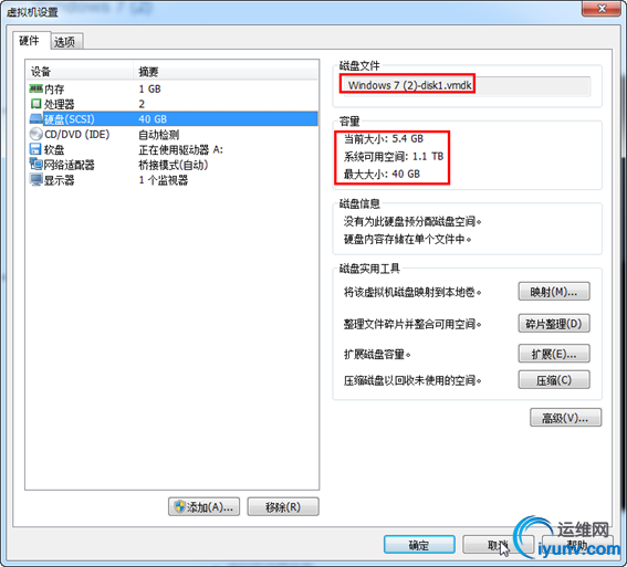

下载之后即可以在Workstation中修改虚拟机配置、启动虚拟机。另外,如果打开"资源管理器",查看下载后的虚拟机,可以看到,下载后的虚拟机硬盘是"精简置备"。在Workstation中编辑下载后虚拟机的设置,在图中可以看到,虚拟硬盘最大大小是40GB,当前大小是5.4GB,这也可以看到磁盘属于"精简置备",如图1-13所示。
图1-13 下载后硬盘是精简置备
