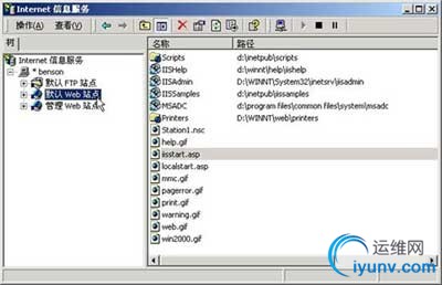

  打开 IIS 管理器,在开始菜单的管理工具中选择 Internet 信息服务或直接在运行中输入 %SystemRoot%\System32\Inetsrv\iis.msc
  安装好后的 IIS 已经自动建立了管理和默认两个站点,其中管理 WEB 站点用于站点远程管理,可以暂时停止运行,但最好不要删除,否则重建时会很麻烦的。
马上在浏览器中输入这个地址,微软已经预先把详尽的帮助资料放到 IIS 里面了:http://localhost/iishelp/iis/misc/default.asp
  右击已存在的“默认 WEB 站点”,选择属性,现在开始配置 IIS 的 WEB 站点。

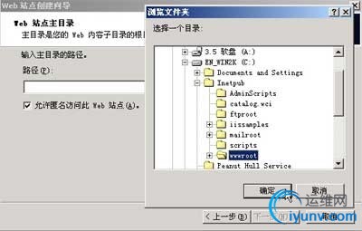

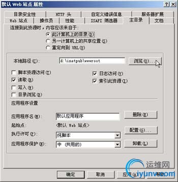

  • 第二步,指定站点主目录。
    主目录用来存放站点文件的位置,默认是 %system%\Inetpub\wwwroot 。
    可以选择其他目录作为存放站点文件的位置,点击浏览后选择好路经就可以了。
    这里还可以赋予访问者一些权限,例如目录浏览等。
    基于安全考虑,微软建议在 NTFS 磁盘格式下使用 IIS。

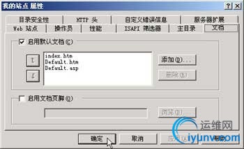

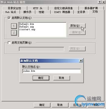

  • 第三步:设定默认文档。
    每个网站都会有默认文档,默认文档就是访问者访问站点时首先要访问的那个文件;例如 index.htm index.asp default.asp 等等。
    这里需要指定默认的文档名称和顺序。
    注意,这里的默认文档是按照从上到下的顺序读取的。

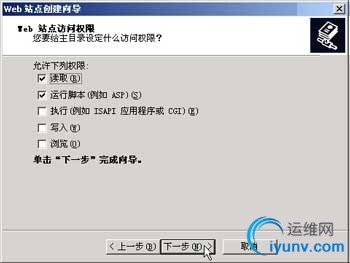

  二、按照向导建立新站点
  如果想建立新的站点,可以按照 IIS 的向导进行设置:

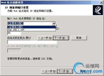

  在 IP 地址这一下拉菜单中可以选择你的 WEB 服务器 IP,缺省情况下应该选择 (全部未分配)。[TIPS: 通过这个下拉菜单可以查看你是否有公网 IP] TCP 默认端口是 80,如修改了端口,则需要用 http://ip:端口 这种格式进行浏览。
站点主机头使该站点指定一个域名,如 http://abc.vicp.net。可以在一个相同的 IP 下指定多个主机头。默认为 “无”。
你可以选择 WEB 站点主目录,该目录用于存放主页文件;选中允许匿名访问此站点则其任何人都可以通过网络访问你 WEB 站点。
WEB 站点的访问权限可以设定允许或禁止读取、运行脚本等权限设置。

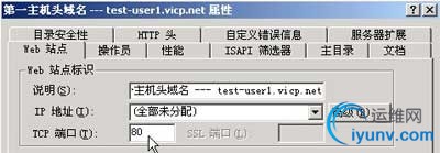

  三、WEB 站点的常规设置
  选中刚建立的站点,右击后选择属性,出现站点设置界面:
1. 说明:站点的说明,这将出现在 IIS 管理界面中的站点名称
2. IP 地址:常规情况下可选择全部未分配。高级选项中可设定主机头高级 WEB 站点标识等设置。
3. TCP 端口:指定该站点的访问端口,浏览器访问 WEB 的默认端口是 80。

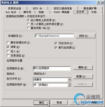

  主目录用于设定该站点的文件目录,可以选择本地目录或另一台计算机的共享位置。
本地路径中可以设定站点目录的存放位置,请确保你要有该目录的控制管理权限。
访问设置中可指定那些资源可访问那些资源不可访问,要注意的是目录浏览和日志访问;选择日志访问,IIS 会记录该站点的访问记录,你可以选择记录那些资料,如: 访问者 IP 时间等等。
应用程序设置中配置访问者能否执行程序和执行那些程序。
  主文档: 设定该站点的首页文件名,访问者会按照默认文档的顺序访问该站点。
要在浏览器请求指定文档名的任何时候提供一默认文档,请选择该复选框。默认文档可以是目录的主页或包含站点文档目录列表的索引页。
要添加一个新的默认文档,请单击“添加”。可以使用该特性指定多个默认文档。按出现在列表中的名称顺序提供默认文档。服务器将返回所找到的第一个文档。
要更改搜索顺序,请选择一个文档并单击箭头按钮。
要从列表中删除默认文档,请单击“删除”。

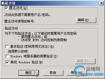

  目录安全性
匿名访问和验证控制:
要配置 Web 服务器的验证和匿名访问功能,请单击“编辑”。使用该功能配置 Web 服务器在授权访问受限制内容之前确认用户的身份。但是,首先必须创建有效的 Windows 用户帐户,然后配置这些帐户的 Windows 文件系统 (NTFS) 目录和文件访问权限,服务器才能验证用户的身份。请打开 [计算机管理] 进行查看。

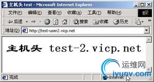

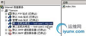

  四、用 IIS 建立多个站点

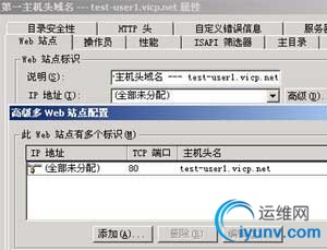

  主机头的使用
  新建两个 WEB 站点,分别在主机头中指定两个不同的域名: test-user1.vicp.net 和 test-user2.vicp.net
  可在该站点属性的 WEB站点 -> WEB 站点标识 -> IP 地址 -> 高级中随意修改该主机头标识。

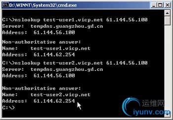

使用 nslookup 命令指定用广州电信 ADSL 默认的 DNS 服务器检测出:
  tset-user1.vicp.net 和 test-user2.vicp.net IP 是一样的。但浏览时显示的确是两个不同的页面。
  注意:使用主机头建立多个不同域名的站点时,也需要注意主文档等设置。
