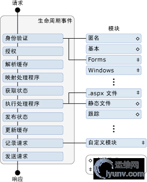

  下面的插图演示应用程序的请求管道的配置。该示例包括以下内容:
  •   Anonymous 本机代码模块和 Forms 托管代码模块(对应于 [T:System.Web.Security.FormsAuthenticationModule)])。这些模块都已配置,并在请求的Authentication阶段调用。
  •   Basic 本机代码模块和 Windows 托管代码模块(对应于 WindowsAuthenticationModule)。它们虽然显示,但并没有为应用程序进行配置。
  •   在 Execute handler 阶段,会调用处理程序(应用范围为 URL 的模块)以构造响应。对于 .aspx 文件,使用 PageHandlerFactory 处理程序来响应请求。对于静态文件,本机代码 StaticFileModule 模块响应请求。
  •   Trace 本机代码模块。此模块虽然显示,但并没有为应用程序进行配置。
  •   Custom module 托管代码类。该类在 Log request 阶段中调用。
