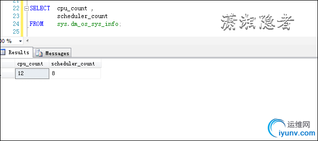

  有一台SQL Server(SQL Server 2014 标准版)服务器中的scheduler_count与cpu_count不一致,如下截图所示:
SELECT  cpu_count ,        scheduler_count FROM    sys.dm_os_sys_info;
  SQL Server中Scheduler数量应该与逻辑CPU的核数一致,而sys.dm_os_sys_info中的scheduler_count 为8,少于cpu_count的12个数量,那么很有可能,有一些Scheduler的状态为VISIBLE ONLINE.下面摘自Healthy SQL: A Comprehensive Guide to Healthy SQL Server Performance   DSC0001.png

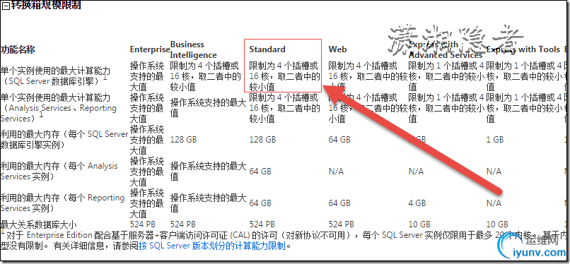

  检查官方文档SQL Server 2014 各个版本支持的功能发现标准版单个实例使用的最大计算能力(SQL Server 数据库引擎)限制为4个插槽或16核,取两者中最小值。如下截图所示

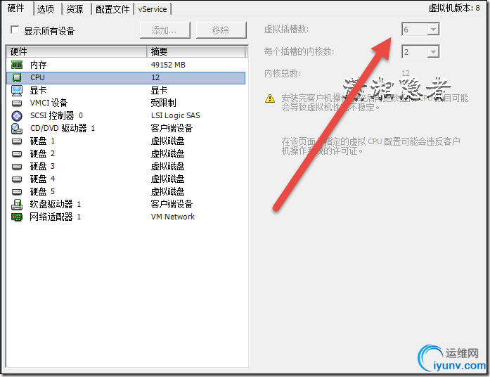

  检查服务器的CPU配置,发现CPU资源配置如下:12核是(虚拟插槽数6*每个插槽的内核数为2)也就是说6*2=12 ,超出了License限制(4个插槽数),所以应该调整为4(虚拟插槽数)*3(内核数)才能有效的利用分配到CPU资源.
