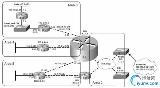

  配置要求:
  1)证明在不同路由器上OSPF的PID不用匹配也可以建立邻接关系。
  2)使用network命令来匹配借口,从而在网络10.0.0.0内触发邻接路由器发现进程。
  3)配置S1的RID为7.7.7.7。
  4)在骨干LAN上设置合适的优先权值以使得S1和S2成为DR/BDR。
  5)在骨干LAN上配置dead间隔为最小(1秒),它是hello间隔的4倍,所以hello间隔为250毫秒。
  6)配置区域3为完全NSSA区域,区域4为完全桩区域,区域5为桩区域。
  具体配置:
  1)R1的配置:
  interface FastEthernet0/0
  ip address 10.1.1.1 255.255.255.0
  ip ospf dead-interval minimal hello-multiplier 4
  router ospf 1
  area 3 nssa no-summary
  area 4 stub no-summary
  area 5 stub
  network 10.1.0.0 0.0.255.255 area 0
  network 10.3.0.0 0.0.255.255 area 3
  network 10.4.0.0 0.0.255.255 area 4
  network 10.5.0.0 0.0.255.255 area 5
  2)R2的配置:
  ip address 10.1.1.2 255.255.255.0
  router ospf 2
  area 5 stub
  network 10.5.25.2 0.0.0.0 area 5
  3)R3的配置:
  router ospf 1
  network 10.0.0.0 0.255.255.255 area 3
  4)R4的配置:
  router ospf 1
  network 10.0.0.0 0.255.255.255 area 4
  5)S1的配置:
  interface Vlan1
  ip address 10.1.1.3 255.255.255.0
  ip ospf priority 255
  router ospf 1
  router-id 7.7.7.7
  6)S2的配置:
  interface Vlan1
  ip address 10.1.1.4 255.255.255.0
  ip ospf priority 254
  router ospf 1
  network 10.0.0.0 0.255.255.255 area 0
