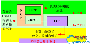

    PPP分成两个部分:链路控制协议LCP(Link Control Protocol)负责对L1物理层进行链路的建立、控制和维护;网络控制协议NCP(Network Control Protocol=IPCP+CDPCP)负责为L3网络层向下提供无差别的接口(*CP);因此也可以说PPP是二层半协议也就是具有部分L3功能的L2协议;
    LCP包含4大网络模块:认证(Authentication)/压缩(Compress)/回拨(Callback)/多链路捆绑(Mulit-link)。
