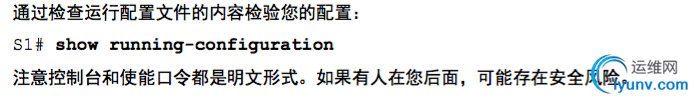

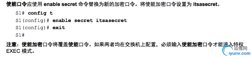

  3.设置密码:
  设置密码有两种方式,一种是password一种是secret,区别在于password密码是明文可以查看不安全,secret是加密过的不能查看,比较安全。不过password也可以后来进行加密
  password方式:
  这种方法的后来进行加密:
  虚拟线路是在 line vty 0
  secret方式:
  设置完密码之后怎么查看它是明文还是密文嘞?
  还有一点,好像这个密码设置完之后就不能删除了。。。以后知道方法了我会补充上来的。。。

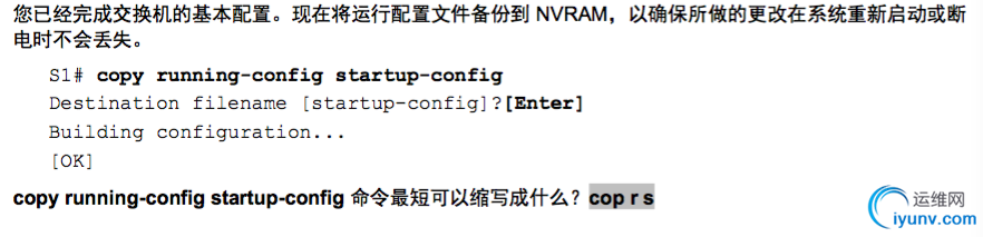

  5.将配置文件保存到NVRAM:
  做了那么多了,保存一下吧,万一突然断电了呢。。。

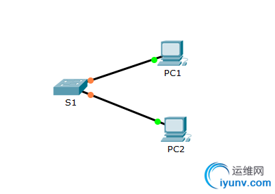

服务器第二章
  这一章我们要学习SSH,接口模式和端口安全,下面是这一章的图例:
  先来SSH(SSH2也是一样,直接把SSH改成SSH2就好了)
  什么是SSH?(待补充)
  创建一个 SSH 用户,并重新配置 VTY 线路以仅支持 SSH 访问。
创建用户 administrator,密码是 cisco。
S1(config)# username administrator password cisco
  配置 VTY 线路以检查本地用户名数据库的登录凭证,并只允许 SSH 进行远程访问。 删除现有的 vty 线路
密码。
S1(config-line)# login local
S1(config-line)# transport input ssh
S1(config-line)# no password cisco
  最后检验SSH,退出 Telnet 会话并尝试使用 Telnet 重新登录。尝试会失败。

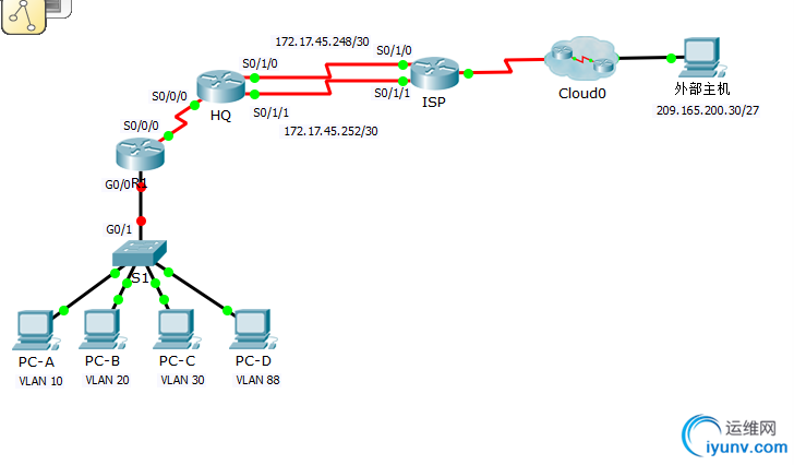

  · 根据地址分配表在 R1 上配置 VLAN 间路由。
config t
interface GigabitEthernet0/0
no shutdown
interface GigabitEthernet0/0.10
description Sales VLAN
encapsulation dot1Q 10
ip address 172.31.10.1 255.255.255.0
interface GigabitEthernet0/0.20
description Production VLAN
encapsulation dot1Q 20
ip address 172.31.20.1 255.255.255.0
interface GigabitEthernet0/0.30
description Marketing VLAN
encapsulation dot1Q 30
ip address 172.31.30.1 255.255.255.0
interface GigabitEthernet0/0.88
description Management VLAN
encapsulation dot1Q 88
ip address 172.31.88.1 255.255.255.0
interface GigabitEthernet0/0.99
description Native VLAN
encapsulation dot1Q 99 native
ip address 172.31.99.1 255.255.255.0
ip route 0.0.0.0 0.0.0.0 Serial0/0/0
  · 在 S1 上配置中继。
en
config t
int g0/1
switchport mode trunk
switchport trunk native vlan 99
  · 在 HQ 上配置四个分别通往 VLAN 10、20、30 和 88 的直连静态路由。
·         在 HQ 上配置到达外部主机的直连静态路由。
-       配置通过 Serial 0/1/0 接口的主路径。
-       配置通过 Serial 0/1/1 接口且 AD 为 10 的备份路由。
en
conf t
ip route 172.31.10.0 255.255.255.0 Serial0/0/0
ip route 172.31.20.0 255.255.255.0 Serial0/0/0
ip route 172.31.30.0 255.255.255.0 Serial0/0/0
ip route 172.31.88.0 255.255.255.0 Serial0/0/0
ip route 209.165.200.0 255.255.255.224 Serial0/1/0
ip route 209.165.200.0 255.255.255.224 Serial0/1/1 10
·         在 ISP 上为整个 172.31.0.0/17 地址空间配置直连主总结路由和直连备份总结路由。
-       配置通过 Serial 0/1/1 接口的主路径。
-       配置通过 Serial 0/1/0 接口且 AD 为 25 的备份路由。
en
conf t
ip route 172.31.0.0 255.255.128.0 Serial0/1/1
ip route 172.31.0.0 255.255.128.0 Serial0/1/0 25

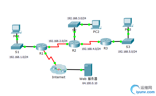

  这一章我们学习 配置RIPv2
  这一章的图例:
  ok,开始咯
第 1 步: 在 R1 上配置 RIPv2。
  a. 使用适当的命令在 R1 上创建一条默认路由,使所有 Internet 流量通过 S0/0/1 退出网络。
R1(config)# ip route 0.0.0.0 0.0.0.0 s0/0/1
  b. 进入 RIP 协议配置模式。
R1(config)# router rip
  c. 使用 RIP 协议的第 2 版并禁用网络总结。
R1(config-router)# version 2
R1(config-router)# no auto-summary
  d. 为连接 R1 的网络配置 RIP。
R1(config-router)# network 192.168.1.0
R1(config-router)# network 192.168.2.0
  e. 配置不包含路由器的 LAN 端口,以使其不发送任何路由信息。
R1(config-router)# passive-interface gig 0/0
  f. 通过其他 RIP 路由器,通告第 1a 步中配置的默认路由。
R1(config-router)# default-information originate
g. 保存配置。
第 2 步: 在 R2 上配置 RIPv2。
  a. 进入 RIP 协议配置模式。
R2(config)# router rip
b. 使用 RIP 协议的第 2 版并禁用网络总结。
R2(config-router)# version 2
R2(config-router)# no auto-summary
c. 为直接连接 R2 的网络配置 RIP。
R2(config-router)# network 192.168.2.0
R2(config-router)# network 192.168.3.0
R2(config-router)# network 192.168.4.0
d. 配置不包含路由器的接口,以使其不发送路由信息。
R2(config-router)# passive-interface gig 0/0
e. 保存配置。
第 3 步: 在 R3 上配置 RIPv2
在 R3 上重复第 2 步。
R3(config)# router rip
R3(config-router)# version 2
R3(config-router)# no auto-summary
R3(config-router)# network 192.168.4.0
R3(config-router)# network 192.168.5.0
R3(config-router)# passive-inter

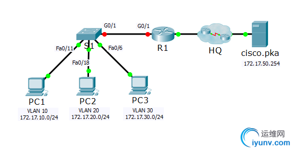

  我先来贴个图
  好的,看着这张图你们自己配置一下ip,我们来做
1.在 S1 上根据 VLAN 和端口分配表创建、命名并分配 VLAN。端口应处于接入模式。
  先来创建,命名vlan      都是差不多的,所以我只举例一个
S1(config)#vlan 10
S1(config-vlan)#name Faculty/Staff
  然后我们来分配vlan,设置端口处于接入模式
S1(config)#interface range fastEthernet 0/11 - 17
S1(config-if-range)#switchport mode access
S1(config-if-range)#switchport access vlan 10
  R1配置ip和配置vlan间路由
R1(config)#interface g0/1.10
R1(config-subif)#encapsulation dot1Q 10
R1(config-subif)#ip address 172.17.10.1 255.255.255.0
R1(config-subif)#interface g0/1.20
R1(config-subif)#encapsulation dot1Q 20
R1(config-subif)#ip address 172.17.20.1 255.255.255.0
R1(config-subif)#interface g0/1.30
R1(config-subif)#encapsulation dot1Q 30
R1(config-subif)#ip address 172.17.30.1 255.255.255.0
R1(config-subif)#interface g0/1.880
R1(config-subif)#encapsulation dot1Q 88 native
R1(config-subif)#ip address 172.17.88.1 255.255.255.0
R1(config-subif)#interface g0/1.99
R1(config-subif)#encapsulation dot1Q 99
R1(config-subif)#ip address 172.17.99.1 255.255.255.0
