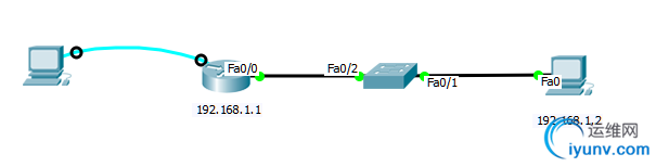

      实验拓扑图:(配置好IP地址)

      2)配置远程登录访问:
     路由器配置代码:
en
conf t
interface f0/0
ip add 192.168.1.1 255.255.255.0
no shut
exit
line vty 0 4
password sjm1234
login
exit
enable password 5678
end

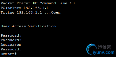

      远程telnet测试:
      环回口配置ip地址:
      要远程登录路由器,可通过任何一个处于激活状态的端口IP进入路由器,但由于每个接口的ip地址都不一样,并且可能处于down状态,配置起来不方便。因此给loopback(本地环回接口)类似的虚拟端口配置IP地址作为路由器的管理地址,能让管理员使用该地址对路由器远程登录(telnet)且虚拟端口不会受到路由器某个端口down状态的影响。
      配置代码:(只需配置一个不同网段的ip地址)
en
conf t
int loopback 0
ip add 192.168.2.1 255.255.255.255
no shut
end
      测试:
      注意:给交换机或路由器配置使能口令(enable password 明文)和使能密码(enable secret 密文)时起作用的是用密文加密过的后者。
      3)交换机的远程登录配置:
      拓扑图不变:
      给交换机配置远程登录需要给交换机配置虚拟ip地址,在上述拓扑图中还要配置默认网关(前面的博文中并没有配置)。
      配置命令如下:
en
conf t
int vlan 1
ip add 192.168.1.3 255.255.255.0
no shut
exit
ip default-gateway 192.168.1.1
line vty 0 4
password sjm1234
login
end

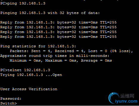

      测试连通性及管理性:

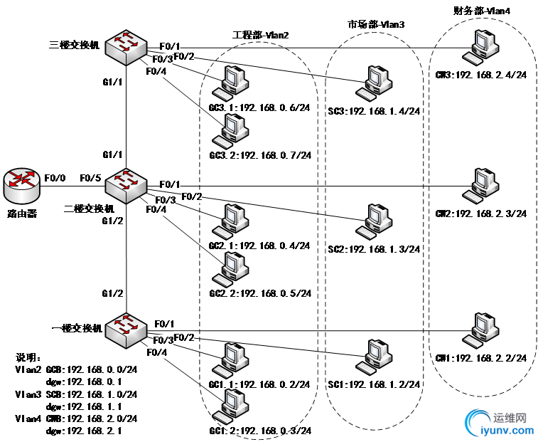

      应用示例:
      公司办公楼有三层楼,在每层楼都设有工程部、市场部和财务部的办公室。在下述的拓扑图中,VLAN技术实现了独立管理各部门网络的功能。每个交换机的端口都被同一层楼的三个部门的计算机所分享,虽然共用了一个交换机,但是每层楼的各部门之间的计算机在局域网内却是完毕被隔离开来,不会相互影响,从整个公司来看,三个VLAN之间也互不干涉。

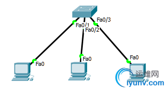

      2)静态VLAN的创建:
      介绍两种VLAN的创建方法:
      方法一:
en
conf t
host SW1
exit
vlan database
vlan 10 name vlan10
vlan 20 name vlan20
vlan 30 name vlan30
exit
write
end
      方法二:
en
conf t
host SW2
vlan 10
name vlan10
vlan 20
name vlan20
vlan 30
name vlan30
exit
end
      将接口划入指定的vlan:
en
conf t
int f0/1
switchport mode access
switchport access vlan 10
int f0/2
switchport access vlan 20
int f0/3
switchport access vlan 30
end

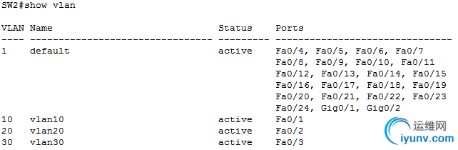

      验证配置:

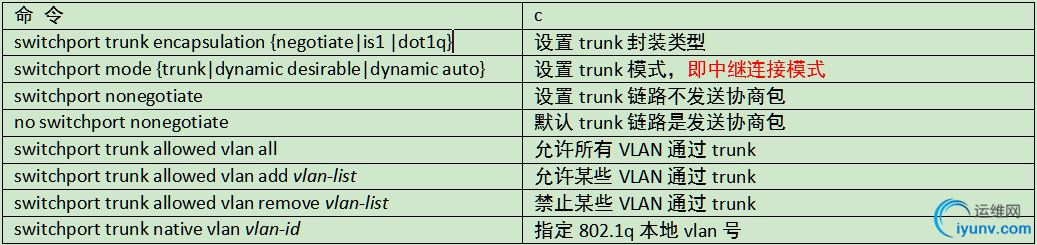

      3)VLAN Trunk的配置:
      为了让VLAN能跨越多个交换机,必须用Trunk(主干)链路将交换机连接起来。也就是说,要把用于两台交换机相互连接的端口设置成VLAN Trunk端口。交换机相连的端口指定为Trunk端口之后还要指定封装类型,交换机使用switchport trunk encapsulation 命令配置Trunk的封装类型:(Trunk链路也叫做中继链路。)
negotiate:自动协商封装类型,为默认配置。该参数要求协商为对端的封装类型,若对端的封装参数也为negotiate,则两端的封装类型均为is1类型。
isl:如果是CISCO的交换机,可以使用CISCO的私有协议ISL进行封装。
dot1q:采用IEEE 802.1q协议进行封装方式。
      常用的vlan Trunk配置命令:

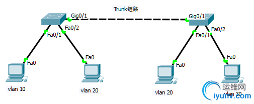

      Trunk配置详细实例:
      步骤一:在两台交换机上配置vlan:
en
vlan database
vlan 10 name vlan10
vlan 20 name vlan20
vlan 30 name vlan30

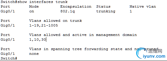

      划分好IP地址之后测试vlan 20的连通性:
     禁止vlan 20通过:
en
conf t
int g0/1
switchport trunk allowed vlan remove 20
end
      此时左侧交换机将不转发vlan 20的数据包。类似的命令有:
switchport trunk allowed vlan none
switchport trunk allowed vlan add 20,30,40

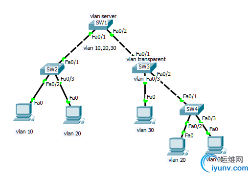

      4)VTP(VLAN Trunking Protocol)配置的详解:
      VTP协议可以简化vlan配置工作,VTP有三种工作模式:服务器模式、客户端模式和透明(transparent)模式,默认是服务器模式:
VTP服务器模式端:可设置VLAN并将自己的vlan配置信息发送出去,同时也会接受(使用)和转发其他VTP Server的配置信息。
VTP客户模式端:不能配置VLAN参数,只能接受服务器模式交换机配置的VLAN配置参数。
VTP透明模式端:交换机是相对独立的,允许配置VLAN,但不向其他交换机发送自己的配置参数。当透明模式的交换机收到服务器模式的交换机发送的VLAN配置参数时,仅仅是简单地转发给其他交换机,并不用来设置自己的VLAN参数。
删除VTP模式:当交换机处于VTP服务器模式时,如果删除一个VLAN,则该VLAN将在所有相同VTP的交换机上被删除。当在透明模式下删除时,只在当前交换机上被删除。

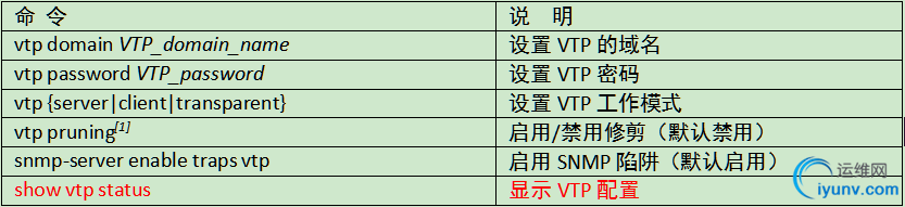

      常用的VTP的配置命令:
      vtp pruning(vtp动态修剪)
      VTP修剪能减少中继端口上不必要信息量。在CISCO交换上,VTP修剪功能缺省是关闭的,发给某个VLAN的广播会送到每一个在中继链路上承载该VLAN的交换机,即使交换机上没有位于那个VLAN的端口也是如此。当单个vlan仅局限在局部区域时,在Trunk端口上或VTP Server上启用VTP修剪功能以避免不必要的VLAN信息泛洪。
   注意: 默认情况下,Vlan1其主要的用途在于Vlan的管理。此时Vlan1需要组播包与单播包。为此往往不在Vlan1上启用VTP修剪。在有些交换机上,甚至明文禁止在Vlan1上启用VTP修剪,也是出于管理的需要。
      VTP协议配置示例:
      SW1的配置:(配置vtp的模式可以用数据库模式也可以用全局配置模式)
en
conf t
host SW1
exit
vlan database
vtp domain ccna
vtp server
vlan 10 name vlan10
vlan 20 name vlan20
vlan 30 name vlan30
exit
conf t
int range f0/1-2
switchport mode trunk
switchport trunk allowed vlan all
end
      SW2的配置:
en
conf t
host SW2
vtp mode server
vtp domain ccna
int f0/1
int f0/2
int f0/3
exit
      SW3的配置:
en
conf t
host SW3
vtp mode transparent
vlan 30
name vlan30
exit
int range f0/1-2
switchport trunk allowed vlan add 10,20
int f0/3
switchport mode accessswitchport access vlan 30
end
      SW4的配置:
en
conf t
host SW4
vtp mode server
vtp domain ccna
int f0/1
int f0/2
int f0/3
exit

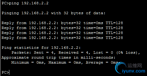

      vlan 20之间的测试:
      注意:作为VTP透明模式下的交换机应该首先配置,这时虽然SW4能够接受VTP通告,但除vlan 30和vlan 1以外的数据包并不能通过SW3传播。

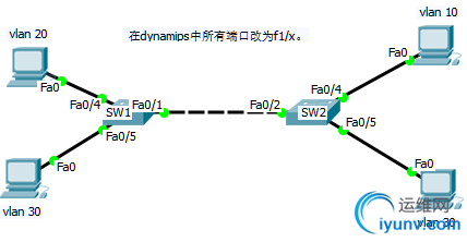

      VTP裁剪的配置示例:(由于PacketTracer模拟器不支持VTP裁剪,因此示例在dynamips中完成)

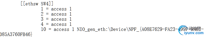

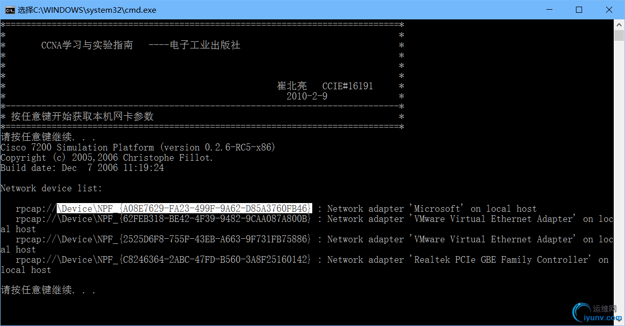

      步骤一:安装好dynamips后在setup文件夹下找到获取本机网卡参数:
      步骤二:在labini文件夹下的ccna.nat文件夹下修改最后一行的网卡参数为上述图片中的白色区域部分:
      步骤三:启动根文件夹下的虚拟服务和控制台:
      步骤四:配置SW1和SW2:
      SW1:
en
conf t
host SW1
exit
vlan database
vtp domain ccna
vtp server
vlan 10 name vlan10
vlan 20 name vlan20
vlan 30 name vlan30
exit
conf t
int f1/4
exit
int f1/5
exit
int f1/1
exit
end
      SW2:
en
conf t
host SW2
exit
vlan database
vtp domain ccna
vtp client
exit
conf t
int f1/4
exit
int f1/5
exit
int f1/2
exit
end

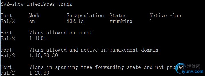

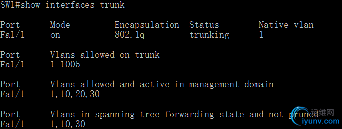

      测试:(在dynamips中用show vlan-switch等价于PacketTracer中的show vlan brief)
      最后,启用在两台交换机上启用VTP裁剪:
en
vlan database
vtp pruning
exit
      测试:
      可能出现的错误:
      错误1:无法创建vlan
      解决方法:按abort退到特权模式,输入erase flash:
      错误2:交换机之间无法交换VTP通告:
      解决方法:检查VTP域名是否相同。
