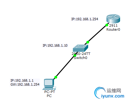

  实验1:同一网段内远程管理交换机
  实验拓扑:
Switch0交换机配置:
Switch0(config)#interface vlan 1
Switch0(config-if)#ip address 192.168.1.10 255.255.255.0
Switch0(config-if)#no shutdown        //启用接口!!!
Switch0(config-if)#line vty 0 15
Switch0(config-line)#password 123
Switch0(config-line)#login        //启用虚拟终端密码
Switch0(config-line)#exit
Switch0(config)#enable password 456        //设置enable密码,否则登录上之后无法进入特权模式
Switch0(config)#
Router0路由器配置:
Router0(config)#interface gigabitEthernet 0/1
Router0(config-if)#ip address 192.168.1.254 255.255.255.0
Router0(config-if)#

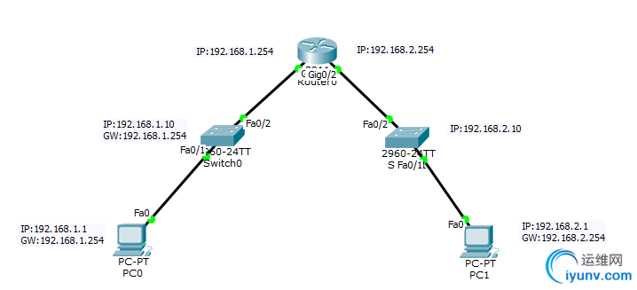

  实验2:不同网段内远程管理交换机
  实验拓扑:
  右边部分配置与实验1一样,这里只需要在Switch0上加一条命令就可以实现PC1远程管理Switch0了:
Switch0(config)#ip default-gateway 192.168.1.254
  注意:Switch1上没有必要加这条命令。
  这里我们可以把Switch0作为一个PC看待,要远程连一个PC,这个PC必须配置默认网关。
