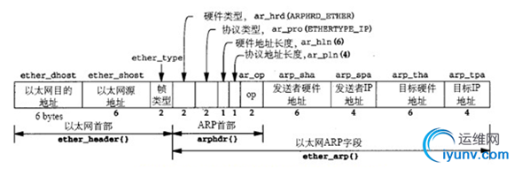

  2. ARP (ARP Header长度:8字节)
  硬件类型:1 表示以太网
  协议类型:和Ethernet数据帧中类型字段相同
  OP操作字段:1 表示ARP请求
  2 表示ARP应答
  3 表示RARP请求
  4 表示RARP应答

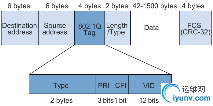

  3. 802.1q VLAN数据帧(4字节)
  基于802.1Q的VLAN帧格式
  • Type:长度为2字节,取值为0x8100,表示此帧的类型为802.1Q Tag帧。
  • PRI:长度为3比特,可取0~7之间的值,表示帧的优先级,值越大优先级越高。该优先级主要为QoS差分服务提供参考依据(COS)。
  • VLAN Identifier (VID) : 长度12bits,可配置的VLAN ID取值范围为1~4094。通常vlan 0和vlan 4095预留,vlan1为缺省vlan,一般用于网管。  QinQ帧格式

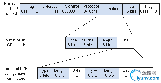

      4. PPP帧(除去信息字段后长度为:8字节)
      PPP报文格式
      PPP报文的内容是指Address、Control、Protocol和Information四个域的内容。各字段的含义如下。
  • Flag域Flag域标识了一个物理帧的起始和结束,该字节为0x7E。
  • Address域PPP协议是被运用在点对点的链路上,它可以唯一标识对方。因此使用PPP协议互连的两个通信设备无须知道对方的数据链路层地址。所以该字节已无任何意义,按照协议的规定将该字节填充为全1的广播地址。
  • Control域同Address域一样,PPP数据帧的Control域也没有实际意义,按照协议的规定通信双方将该字节的内容填充为0x03。Address和Control域一起表示了此报文为PPP报文,即PPP报文头为FF03。
  • Protocol域协议域可用来区分PPP数据帧中信息域所承载的数据报文的内容。
  协议代码
  协议类型
  0021
  Internet Protocol
  8021
  Internet Protocol Control Protocol
  C021
  Link Control Protocol
  C023
  Password Authentication Protocol
  C223
  Challenge Handshake Authentication Protocol
  • Information域信息域最大长度是1500字节,其中包括填充域的内容。信息域的最大长度等于PPP协议中MRU(Maximum Receive Unit)的缺省值。  5. HDLC帧(除去信息字段后长度为:8字节)

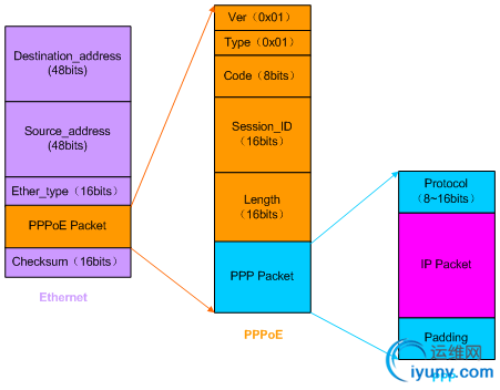

  6. PPPoE报文(报文头长度为6字节)
  windows系统pppoe MTU大小
  默认和最大 PPPoE MTU 大小为 1,480 字节。对于某些 Internet 服务提供商 (ISP),您可能需要将 PPPoE 连接的 MTU 大小降至 1,400 和 1,480 之间的一个值(例如 1,454)。不要将 MTU 大小设置为小于 1,400。
  路由器pppoe拨号时MTU为1492
