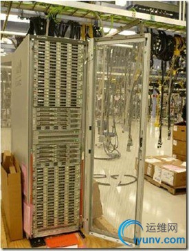

1. 概述
  Exadata数据库一体机已经经过多年的风雨磨砺修炼为X6版本;在中国Exadata也有着众多的成功案例,基于Oracle原厂和众多服务商的努力,我们对Exadata的使用也越来越成熟。 以下是常用的使用技巧,供大家参考。
