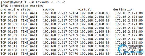

  查看集群服务:
  访问测试:
  查看连接状态:

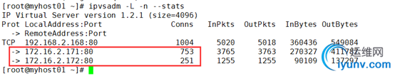

  也可以使用其他算法,调整为权重wrr:
ipvsadm -E -t 192.168.2.168:80 -s wrr
ipvsadm -e -t 192.168.2.168:80 -r 172.16.2.171 -m -w 3
ipvsadm -e -t 192.168.2.168:80 -r 172.16.2.172 -m -w 1
测试:ab -n 1000 -c 100 http://192.168.2.168/index.html
  测试结果,连接3倍左右:

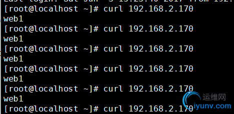

ipvsadm -A -t 192.168.2.170:80 -s wlc
ipvsadm -a -t 192.168.2.170:80 -r 192.168.2.171 -g -w 2
ipvsadm -a -t 192.168.2.170:80 -r 192.168.2.172 -g -w 1

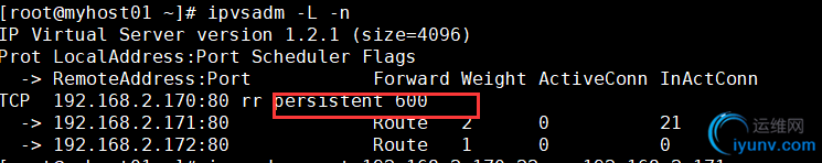

  ipvsadm -E -t 192.168.2.170:80 -s rr -p 600

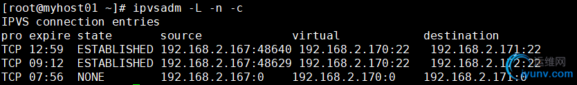

  PNMPP:持久防火墙标记连接
把80和23归并为同一个realserver
    80: RS1    注:一般和443归并
    22: 同一个RS
ipvsadm -C
iptables -t mangle -A PREROUTING -d 192.168.2.170 -i eth0 -p tcp --dport 80 -j MARK --set-mark 10
iptables -t mangle -A PREROUTING -d 192.168.2.170 -i eth0 -p tcp --dport 22 -j MARK --set-mark 10
ipvsadm -A -f 10 -s rr
ipvsadm -a -f 10 -r 192.168.2.171 -g
ipvsadm -a -f 10 -r 192.168.2.172 -g
  上面,没有使用持久连接,启用持久连接:ipvsadm -E -f 10 -s rr -p 600
