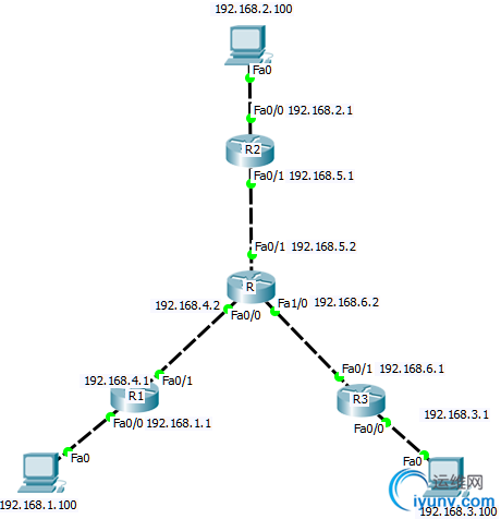

      示例一:搭建下列拓扑图,测试静态路由的配置:
  注意:R用的是dynamips中2811路由器,需要添加自定义模块NM-1FE2W。
      第一步是配置静态ip:
      R1、R2和R3的配置如下:
enable
conf t
host R1
int f0/0
ip add 192.168.1.1 255.255.255.0
no shut
int f0/1
ip add 192.168.4.1 255.255.255.0
no shut
      R的配置如下:
enable
conf t
host R
int f0/0
ip add 192.168.4.2 255.255.255.0
no shut
int f0/1
ip add 192.168.5.2 255.255.255.0
no shut
int f1/0
ip add 192.168.6.2 255.255.255.0
no shut
      第二步给R1,R2,R3配置默认路由:
R1:ip route 0.0.0.0 0.0.0.0 192.168.4.2
R2:ip route 0.0.0.0 0.0.0.0 192.168.5.2
R3:ip route 0.0.0.0 0.0.0.0 192.168.6.2
      第三步给R配置静态路由
ip route 192.168.1.0 255.255.255.0 192.168.4.1
ip route 192.168.2.0 255.255.255.0 192.168.5.1
ip route 192.168.3.0 255.255.255.0 192.168.6.1

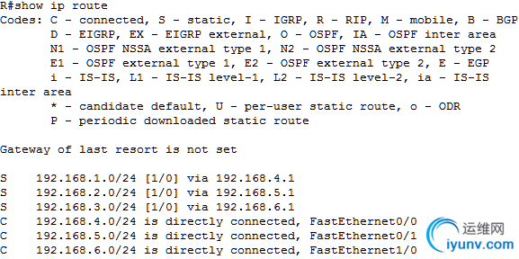

      检查路由配置:
      测试连通性:

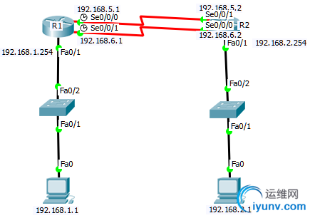

   示例二:搭建下列网络拓扑,测试冗余链路的可靠性
      步骤一:端口的配置:
      路由器R1:
en
conf t
host R1
int f0/1
ip add 192.168.1.254 255.255.255.0
no shut
int s0/0/0
clock rate 96000
bandwidth 96
ip add 192.168.5.1 255.255.255.0
no shut
int s0/0/1
ip add 192.168.6.1 255.255.255.0
clock rate 96000
bandwidth 96
no shut
end
      路由器R2:
en
conf t
host R2
int f0/1
ip add 192.168.2.254 255.255.255.0
no shut
int s0/0/0
bandwidth 96
no shut
int s0/0/1
bandwidth 96
no shut
end
      步骤二:配置浮动路由:
      路由器R1:
en
conf t
ip route 192.168.2.0 255.255.255.0 192.168.5.2
ip route 192.168.2.0 255.255.255.0 192.168.6.2 50
end
      路由器R2:
en
conf t
ip route 192.168.1.0 255.255.255.0 192.168.5.1
ip route 192.168.1.0 255.255.255.0 192.168.6.1 50
end
      测试浮动路由的配置:
      将192.168.5.0网段所包含的端口关闭,并查看路由表:
      在配置路由时,两条路由
      注意:在构建网络拓扑图时需要给2811路由器增加两个串口(增加HWIC-2T)

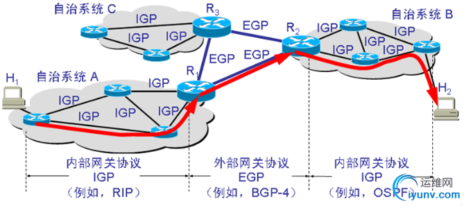

      自治系统(Autonomous System,AS):
      一个自治系统是一个互联网,其最重要的特点就是自治系统有权自主地决定在本系统内应采用何种路由选择协议,对其他AS表现出的是一个单一的和一致的路由选择策略。AS一般是由某一管理部门统一控制的一组网络,这个网络单位可以是一个简单的网络也可以是一个由一个或多个普通的网络管理员来控制的网络群体,它是一个单独的可管理的网络单元(例如一所大学,一个企业或者一个公司个体)。一个自治系统有时也被称为是一个路由选择域(routing domain)。采用全局的唯一的16位编号作为AS的标识,叫做自治系统号(ASN)。全球共有216个自治系统号,被分配出去的数量已经过半。
      因特网的路由选择协议分为两大类:
      内部网关协议 IGP (Interior Gateway Protocol):在一个自治系统内部使用的路由选择协议。目前这类路由选择协议使用得最多,如 RIP 、IGRP、EIGRP、 OSPF等协议。
      外部网关协议 EGP (External Gateway Protocol):若源站和目的站处在不同的自治系统中,当数据报传到一个自治系统的边界时,就需要使用一种协议将路由选择信息传递到另一个自治系统中。这样的协议就是外部网关协议EGP。在外部网关协议中目前使用最多的是 BGP-4。

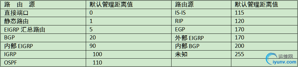

      管理距离(Administrative Distance)是衡量路由信息可信任程度的参数,管理距离越低,表明该协议提供的路由信息越可靠。静态路由的管理距离是1,动态路由协议也有自己的管理距离。C1SCO定义的管理距离:

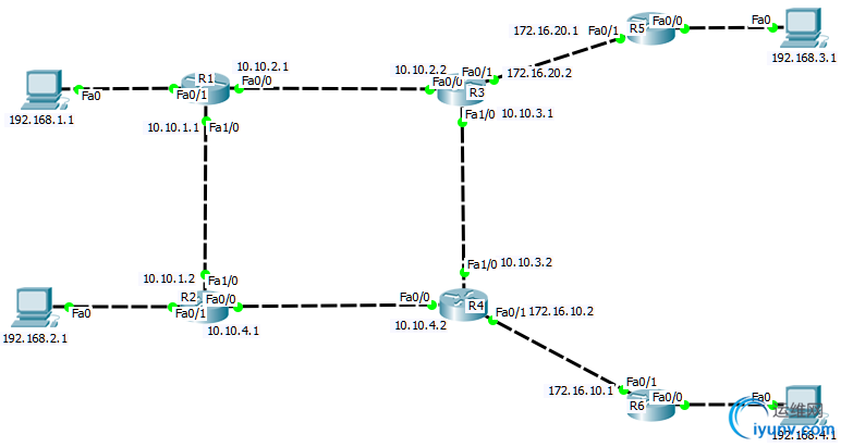

      示例三:搭建下列拓扑图结构图,配置rip路由协议:
      步骤一:配置ip地址,开启端口(略);
      步骤二:配置rip路由协议并关闭自动汇总:
      R1:
en
conf t
route rip
version 2
no auto-summary
network 192.168.1.0
network 10.10.1.0
network 10.10.2.0
end
      R2:
en
conf t
route rip
version 2
no auto-summary
network 192.168.2.0
network 10.10.1.0
network 10.10.4.0
end
      R3:
en
conf t
route rip
version 2
no auto-summary
network 10.10.2.0
network 10.10.3.0
network 172.16.20.0
end
      R4:
en
conf t
route rip
version 2
no auto-summary
network 10.10.3.0
network 10.10.4.0
network 172.16.10.0
end
      R5:
en
conf t
route rip
version 2
no auto-summary
network 172.16.20.0
network 192.168.3.0
end
      R6:
en
conf t
route rip
version 2
no auto-summary
network 172.16.10.0
network 192.168.4.0
end

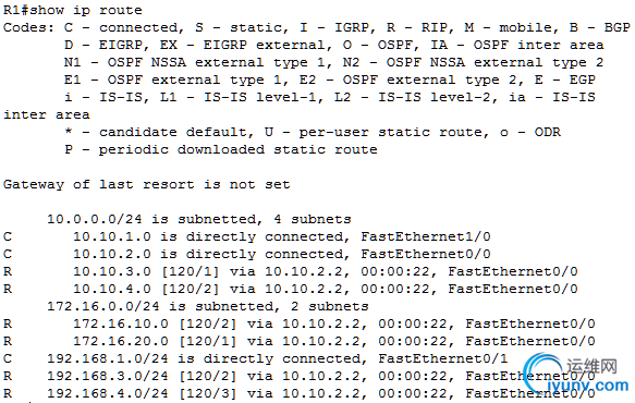

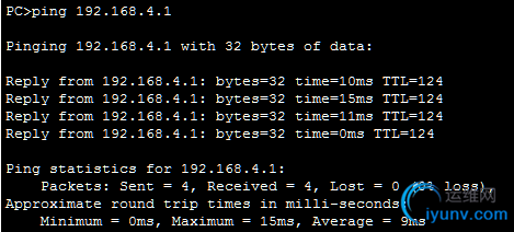

      步骤三测试:
      在192.168.1.1的主机上:
    在其网关路由器上:
      配置完RIP后,路由器会把自己的路由信息广播给相邻的路由器,各路由器通过学习获得其他路由器的路由信息,生成各自的路由表。

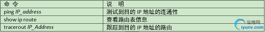

     常用的RIP测试命令:

①路由信息源:该项表明此条路由是如何获得的,这里的R表示通过RIP路由协议获得,所有的信息源代码在路由表的最上方有显示。
②目的地址:该项表明此条路由的目的地。
③管理距离:该项表明获得此条路由协议的管理距离,RIP默认的管理距离为120。
④度量值:该项表明获得此路由所采用的度量。
⑤下一跳地址:该项表明为了到达目的地要经历的下一跳。
⑥该路由信息的时效:该项表明此条路由距上次更新有多长时间(注意,只有动态路由才有此项)。
⑦到达下一跳的端口:该项表明数据报必须从本设备的某个端口发送到下一跳地址。

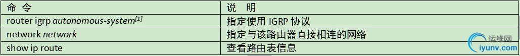

      常用的IGRP配置命令:
      注意:
autonomous-system是自治系统号,具有相同自治系统号的路由器才会相互交换IGRP路由信息。
自治系统号取值范围为1~65535,而且只有64512~65535可用于私网,其他自治系统号都用于公网。
因为带宽是IGRP的度量值之一,在配置串行端口时,需要用bandwidth命令指明相应端口上的带宽为多少来模拟实际网络带宽。当配置好路由器的端口地址后,就可以进行IGRP协议的配置。

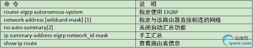

      常用的EIGRP配置命令:
      注意:
(1)EIGRP与IGRP在network命令的区别在于多了wildcard-mask参数,这是通配符掩码。如果网络定义使用的是默认掩码,则wildcard-mask参数可以省略:如果网络定义使用的不是默认掩码,则wildcard-mask参数必须标明。
(2)EIGRP在处理有类别(A、B、C类)网络地址时,会自动地汇总路由。这意味着即使规定RTC连接的是10.0.3.0/24这个网络,但EIGRP仍然会发布其连接整个A类网络10.0.0.0。在EIGRP中,路由自动汇总功能默认是有效的。
存在不连续子网的网络中,通常需要用no auto-summary命令来关闭该功能。

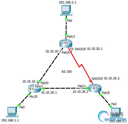

    示例四:搭建下列拓扑结构图,配置EIGRP路由协议:
      配置命令如下:
      R1:
en
conf t
host R1
int f1/0
no shut
int f0/0
ip add 10.10.10.1 255.255.255.0
no shut
int f0/1
ip add 10.10.30.1 255.255.255.0
no shut
exit
route eigrp 100
no auto-summary
network 192.168.1.0 0.0.0.255
network 10.10.10.0 0.0.0.255
network 10.10.30.0 0.0.0.255
end
      R2:
en
conf t
host R2
int s0/0/0
ip add 10.10.20.1 255.255.255.0
clock rate 96000
bandwidth 96
no shut
int f0/0
ip add 10.10.10.2 255.255.255.0
no shut
int f0/1
no shut
exit
route eigrp 100
no auto-summary
network 192.168.2.0 0.0.0.255
network 10.10.20.0 0.0.0.255
end
      R3:
en
conf t
host R3
int s0/0/0
ip add 10.10.20.2 255.255.255.0
bandwidth 96
no shut
int f0/0
ip add 192.168.3.254 255.255.255.0
no shut
int f0/1
no shut
exit
route eigrp 100
no auto-summary
network 192.168.3.0 0.0.0.255
end

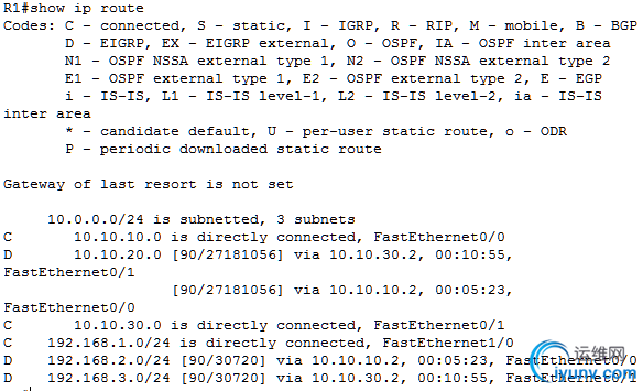

      检查配置情况:(在R1上查看路由,表示为“D”的表示为通过EIGRP协议学习到的路由信息)

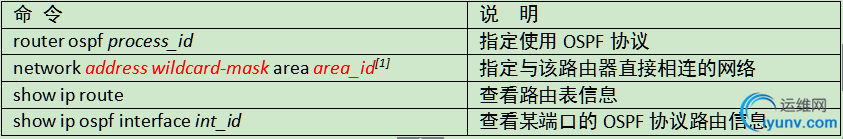

      常用的OSPF命令:

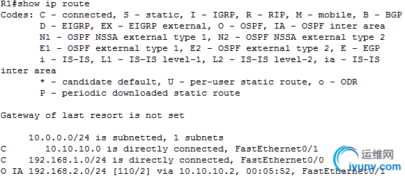

      验证配置:
      常用的验证OSPF调试和检查命令:
