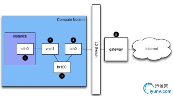

  这一部分以一个简单的例子,说明在虚拟化环境中OpenvSwitch的典型工作流程。
  前面已经说到,OVS主要是用来在虚拟化环境中。实现虚拟机之间通信以及一个虚拟机和外网之间通信,如下是一个典型的结构图:
  那么,通常情况下的工作流程如下:
  • VM实例 instance 产生一个数据包并发送至实例内的虚拟网络接口 VNIC,图中就是 instance 中的 eth0.
  • 这个数据包会传送到物理机上的VNIC接口,如图就是vnet接口。
  • 数据包从 vnet NIC 出来,到达桥(虚拟交换机) br100 上.
  • 数据包经过交换机的处理,从物理节点上的物理接口发出,如图中物理机上的 eth0 .
  • 数据包从 eth0 出去的时候,是按照物理节点上的路由以及默认网关操作的,这个时候该数据包其实已经不受你的控制了。
  一般 L2 switch 连接 eth0 的这个口是一个 trunk 口, 因为虚拟机对应的 VNET 往往会设置 VLAN TAG, 可以通过对虚拟机对应的 vnet 打 VALN TAG 来控制虚拟机的网络广播域. 如果跑多个虚拟机的话, 多个虚拟机对应的 vnet 可以设置不同的 vlan tag, 那么这些虚拟机的数据包从 eth0(4)出去的时候, 会带上TAG标记. 这样也就必须是 trunk 口才行.

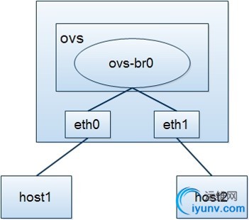

6.1 创建物理机到物理机的网络拓扑
root@localhost:~# ovs-vsctl add-br br0
root@localhost:~# ovs-vsctl add-port br0 eth0
root@localhost:~# ovs-vsctl add-port br0 eth1

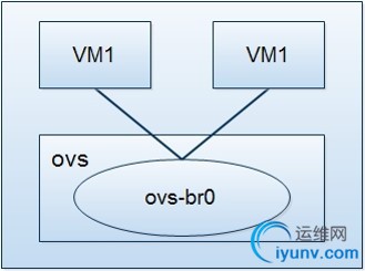

6.2 创建虚拟机到虚拟机的网络拓扑
  使用KVM虚拟化。
root@localhost:~# cat /etc/ovs-ifup
#!/bin/sh
switch='br0'
/sbin/ifconfig  $1 0.0.0.0 up
ovs-vsctl add-port ${switch} $1
root@localhost:~# cat /etc/ovs-ifdown
#!/bin/sh
switch= 'br0'
ovs-vsctl del-port ${sw/sbin/ifconfig  $1 0.0.0.0 down
itch} $1
root@localhost:~# kvm -m 512 -net nic,macaddr=00:11:22:33:44:55 -net \
tap,script=/etc/ovs-ifup,downscript=/etc/ovs-ifdown-drive \
file=/path/to/disk-image,boot=on
root@localhost:~# kvm -m 512 -net nic,macaddr=11:22:33:44:55:66 -net \
