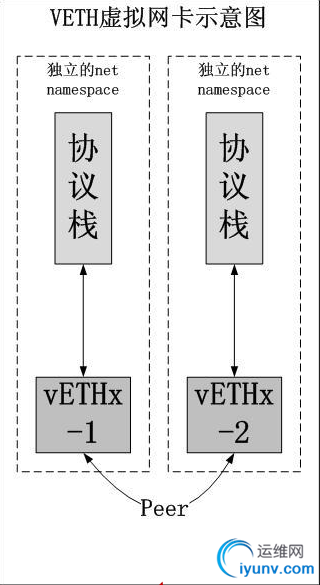

什么是veth pair
Veth pair 是一对虚拟网卡,从一张veth网卡发出的数据包可以直接到达它的peer veth,两者之间存在着虚拟链路。Veth 网卡和常规的以太网区别仅在于xmit接口:将数据发送到其peer,触发peer的Rx 过程。
Veth 的原理示意图如下:
  将一个物理interface分配给network namespace是不可能的,而是使用 virtual interface来实现。所以,我们先创建一个virtual interface,同样使用 ip command:
