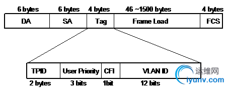

1.4        QinQ报文的TPID值可调功能
  TPID(Tag Protocol Identifier,标签协议标识)是VLAN Tag中的一个字段,IEEE 802.1Q协议规定该字段的取值为0x8100。IEEE 802.1Q协议定义的以太网帧的Tag报文结构如下:
                                                                                                                                                                图3 IEEE 802.1Q报文结构

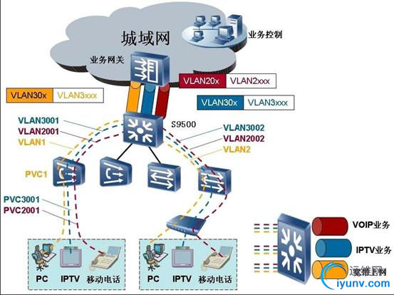

  下面我们以S9500为例,看一下灵活QinQ的应用场景:
  在S9500上实施QinQ,并在S9500上进行业务分流,分流的方式是利用灵活QinQ功能,灵活QinQ分流的依据有下面几种:
  1) 根据端口的VLAN区间分流:比如PC的VLAN范围1~1000,STB的VLAN范围1001~2000,网吧的VLAN范围2001~3000;
  2) 根据报文的协议号分流:比如PC采用PPPoE、STB采用IPoE,这些终端都通过一个VLAN上行,可以根据PPPoE和IPoE报文不同的协议号作为QinQ的分流依据;
  3) 根据报文的目标IP地址分流:对于相同源IP地址,相同报文封装不同的业务应用报文,比如PC上的SoftPhone产生的报文,需要根据报文目的IP地址实施灵活QinQ进行业务分流;
  4) 根据QinQ的内层标签的区间,在某些级联交换机的组网模式中,下连的交换机已经实施了基于端口的QinQ,为了实现业务分流,可以根据QinQ的内层VLAN标签的区间实施灵活QinQ进行业务分流。 上述应用场景可以用图4来直观的加以描述:
                                                                                                                                                    图4 灵活QinQ对多业务的识别标记

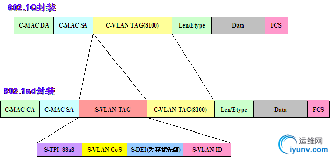

2.3        报文格式
  802.1ad的报文格式,基本同前面我们所讲的QinQ报文格式一致,主要的区别就是802.1ad中重新定义了TPID的值和把原来的CFI位修改为DEI(丢弃标识)位。
                                                                                                                                                                      图6 802.1ad报文封装
